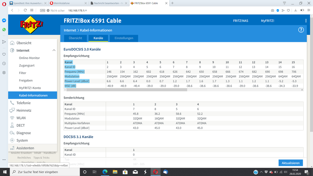

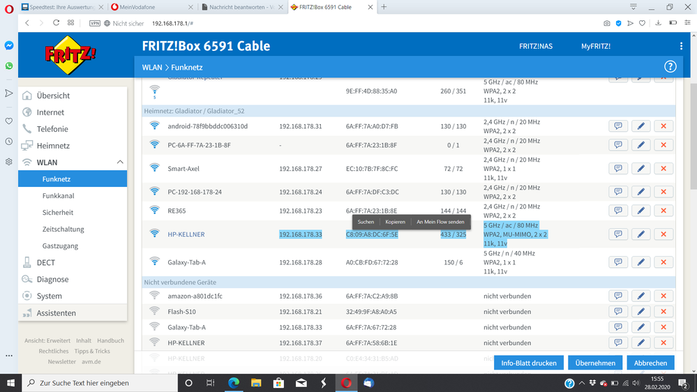

Ist ein HP 255 G7. mit einem Razon 5 2500. Mein Internet ist jetzt relativ stabil. Zwischen 650und 900 Mb. In mein Notebook habe ich gerade eine neue WLAN-Karte verbaut Intel 8265. Das Ergebnis ist besser geworden. Liege bei 5GHz bei 250. Fritzbox habe ich auf 160G Hz senden zulassen gestellt. In der FB wird folgendes angezeigt:
Warum sendet die Box nicht auf 160 GHz? Was mache ich falsch oder was ist falsch eingestellt? Kann es ggf. am Power Level der FB liegen?
am 29.02.2020 17:11
Mittlerweile habe ich auch per LAN Schwankungen zwischen 300 und 900 Mb/s. Kann denn jemand das Protokoll der Fritzbox deuten? Leider sind das böhmische Dörfer für mich.
