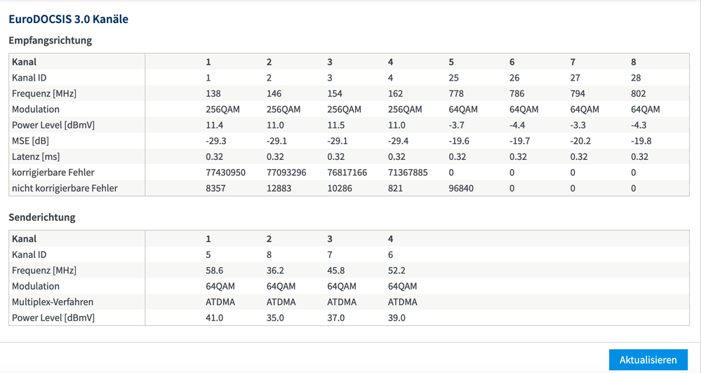

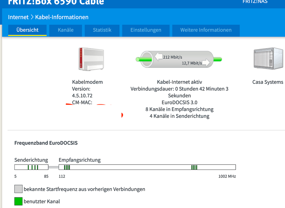

Monatelang gab es keine Probleme: Seit heute ist das Internet extrem langsam und die Fritzbox hat sich schon von alleine mehrfach eine neue Internetverbindung aufgebaut, wie ich an den Push-emails sehen konnte.
Kabel-TV am gleiche Anschluss funktioniert.
VOIP-Telefon über FritzBox klappt meistens noch, auch wenn Internet extrem langsam ist.
Strom weg bei der Fritzbox führt nicht zu einer dauerhaften Besserung.
Laut vodafone Portal sind keine Störungen bekannt.
Ist die Anzahl korrigierbarer Fehler normal ?

Die MSE-Werte im Download sind alle ausser Toleranz, überprüfe einmal die Verkabelung zwischen MMD und FB auf richtigen und festen Sitz, wenn möglich das Kabel tauschen.

Außerdem solltest du 20 bzw. mit der 6590 sogar bis zu 32 DS Kanäle haben.
Und ohne Leihgerät wir es schwierig eine Störung zu melden, denn nur damit kann VF deine Signalwerte auslesen.
