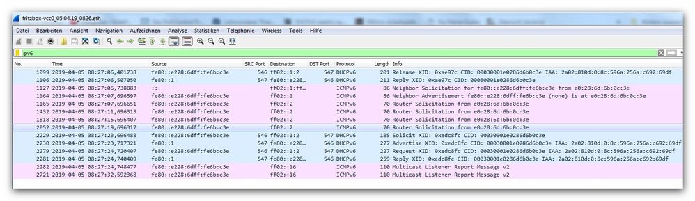

bei mir ist es leider nicht möglich an einer aktuellen Fritz!Box 7590 (Fritz OS 07.01) IPV6 zu nutzen.
Der einfachste TestCase, ein ICMPv6 ping auf heise ping www.heise.de -6 wird von der Fritz!Box mit no route to Destination verworfen.
Das von AVM sehr zähend bearbeitete Ticket besagt:
mir liegt nun nein abschließendes Ergebnis vor. Ihre aktuellen Daten ließen erkennen, dass die FRITZ!Box kein Router Advertisement empfängt:
Ohne Router Advertisement hat die FRITZ!Box nach extern keinen "Next Hop" und aus diesem Grund wird der ICMPv6 Error (no route to destination) von der FRITZ!Box signalisiert.
Jetzt stellt sich mir die Frage wie ich dieses Problem weiter Analysiere.

Ich bekomme von Modem korrekt alle IPv4 Informationen sowie Teile der ipv6 Informationen aber eben kein Router advertisement. Dementsprechend habe ich zwar ein ipv6 Segment kann damit aber nicht arbeiten weil kein ipv6 Router propagiert wird.
Wenn ich dieses Verhalten in der FRITZ! Box hätte anpassen können wäre ich davon ausgeganhen das mir der avm Support dies mitteilt. Diese sagt aber das vom Modem kein Router advertisement kommt womit ich den Ball formal erstmal zu Vodafone spielen muss.

ich bezweifle das folgende IP Adressen Link Local Adressen sind...
verbunden seit 05.04.2019, 08:27 Uhr, Kabel Deutschland,
IPv6-Adresse: 2a02:810d::8c:596a:256a:c692:69df, Gültigkeit: 4543/1843s,
IPv6-Präfix: 2a02:8106:21a:fb00::/58, Gültigkeit: 4543/1843s
Ich bekomme ein vollständiges IPV6 Präfix mit entsprechenden Subnetzen.
Ich bekomme lediglich keinen IPV6 Router....
Insofern halte ich das ganze aktuell immer noch für einen Fehler auf VF Seite.
