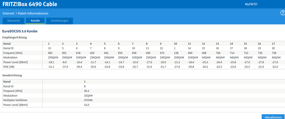

Mein VF RED Cable Anschluss ist seit Jahresbeginn grottig langsam. Jedenfalls am Wochenende und abends geht es runter auf unter 10 MB, oft nur 3 MB. Homeoffice ist nicht mehr möglich. Manchmal habe ich aber auch volle 400 MB gemessen, es schwankt je nach Tageszeit.
Neustart / Kabel kontrollieren / nix hilft.
Lt. Service-Hotline soll der Anschluss in Ordnung sein. Das glaube ich aber nicht, denn die PowerLevel sehen doch sehr komisch aus:2020-02-07 20_15_48-Window.png
Hier im Forum gab's ja mehrfach Hinweise auf Segmentüberlastung o.ä. -- es scheint bei mir wohl das Gleiche zu sein. Besteht Hoffnung auf Besserung oder soll ich bei Magenta anheuern?

deine Signalpegel sind wirklich nicht berauschend (siehe Anhang), hast du die FB schon einmal auf Werkseinstellungen zurück gesetzt, besteht die Möglichkeit das Antennenkabel zwischen MMD und FB zu tauschen.

gute Frage 🙂  -- Zumindest habe ich mir ein gutes Kabel besorgt + eingebaut und auch ein Reset gemacht. Jetzt sind die 400 Mbit auf der Leitung. Aber jetzt sind die Nachbarn auch nicht auf der Leitung, also mal abwarten was heute abend ist, wenn alle Leute die Bandbreite beanspruchen. Denn der schlechte PowerLevel hat sich nicht gebessert. Ich berichte dann.

der Downstream läuft jetzt tatsächlich einwandfrei, Eure Tipps waren erfolgreich, danke!
Aber es ist tatsächlich nur noch 1 Upstream übriggeblieben, mit etwa 10 Mbit/s.

der Techniker war hier und hatte den Fehler schnell gefunden: der "BK- und Nachverstärker" Schwaiger BN 2428, der direkt am Hausübergabepunkt steckte, war kaputt. Er hat ihn überbrückt und jetzt sind auch die 4 Upload-Kanäle da. Ebenso ist die Download-Dämpfung nun im Normal-Bereich, abgesehen vom oberen Frequenzbereich, da wird jemand beim Straßenverteiler gucken. Ist aber nicht gravierend. --- Danke für die Hilfe, Problem gelöst 🙂
