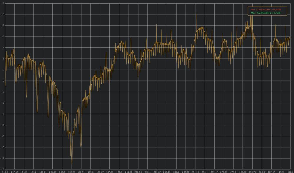

Ich nutze aktuell ein Technicolor TC4400. Habe auch noch eine Fritzbox rumliegen, und bei dieser habe ich dann nur noch 18 Dowenstreamkanäle. Im Spektrumanalyser der Fritzbox 6490 sieht man gut wie das Singal zwischen 130 MHz und 322 MHz stark abwählt und dann wieder steigt.
Hier ist definitiv was nicht mit der Leitung in Ordnung.

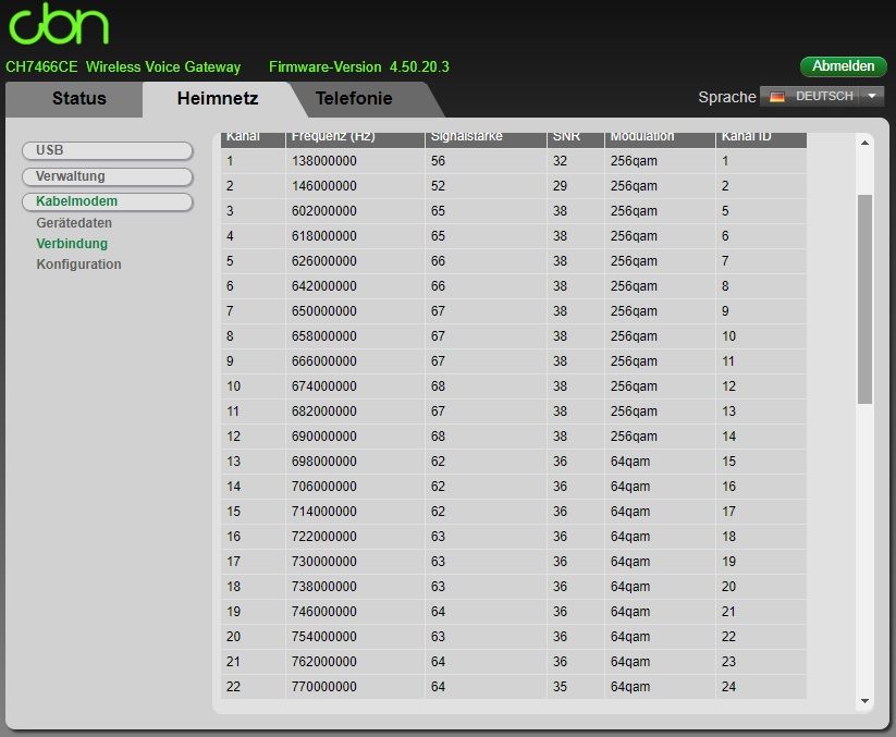

Antennekabel wurde bereits ausgetauscht wie oben geschrieben, auch die Signalwerte habe ich oben bereits gepostet.

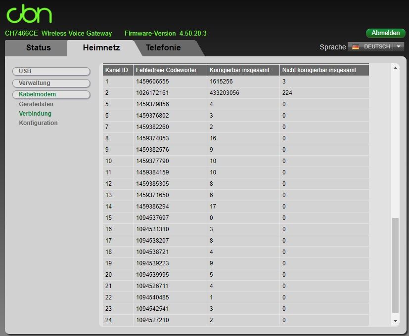

Hier nochmal die aktuellen Daten vom Compal CH7466CE
SignalSignalFehlerrateFehlerrate
Anbei noch ein Screenshot vom Spectrum Analyzer von 114 MHz bis 322 MHz. Hier ist gut der Einbruch zwischen ca. 140 MHz und ca. 200 MHz zu sehen.

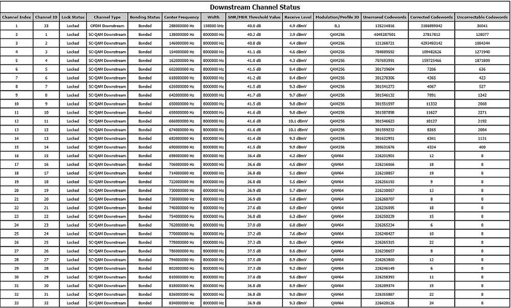

Aktueller Screenshot von meinem Modem
