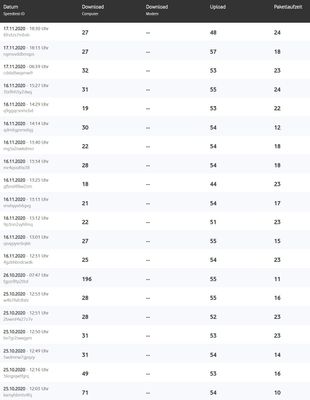

meine Download Geschwindigkeit ist seit Wochen massiv gestört, von den gebuchten 1000Mbit kommen idR keine 3% an, d.h. maximal 30Mbit. Direkt nach Beauftragung kamen idR eigtl immer 800-1000Mbit an.
Ich habe inzwischen meine gekaufte FritzBox zur Fehleranalyse auch wieder zur Vodafone Station getauscht, Ergebnis bleibt aber gleich.
Inzwischen ist auch die Arbeit im HomeOffice so oft gestört dass ich direkt den Support kontaktiert habe. Beim dritten Anruf wurde auch ein Ticket an die Technik erstellt, welches allerdings auch bald 2 Tage unbearbeitet offen steht.

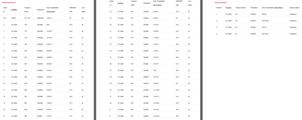

Die DOCSIS Werte im Modem sehen meinem ungeübten Auge nach eigtl auch nicht verkehrt aus. Ich bitte deshalb dringend eine Prüfung zu veranlassen, just in diesem Moment liege ich nämlich wieder bei lediglich 25Mbit, und 97,5% fehlende Leistung möchte ich so nicht mehr bei dem Preis hinnehmen.

Fehler: Geschwindigkeit VIEL zu gering (2% der Leistung)
Verbindung: Gbit LAN
Browser: Chrome
Betriebssystem: Win 10 / MacOS
Störung seit mind. Oktober
Modemwerte:
Am Telefon als erstes als Maßnahme "ein neues Einspielen von Werten am Modem", was immer das bedeuten soll, ohne Effekt, an sonsten bis dato nur Vertröstungen mit Hinweis auf technische Analyse die läuft.

ja, es war auch Techniker gestern Nachmittag vor Ort. Allerdings konnte der auch nur kopfschüttelnd feststellen dass die Werte so mies an meinem Hausanschluss ankommen und er hier an dieser Stelle nichts machen kann. Der Versuch, direkt am Hausanschluss ohne Verstärker zumindest ein bisschen mehr Download zu erhalten hat leider nichts gebracht. Er hat dies gemeldet, und bis dato kam nur die Nachricht dass sich die Behebung des Problems noch hinziehen wird bis Ende des Monats.
Da ich aktuell nur 1% meiner DL Leistung erhalte würde ich gerne wissen ob dies denn Einfluss auf meine Rechnungsstellung hat.
