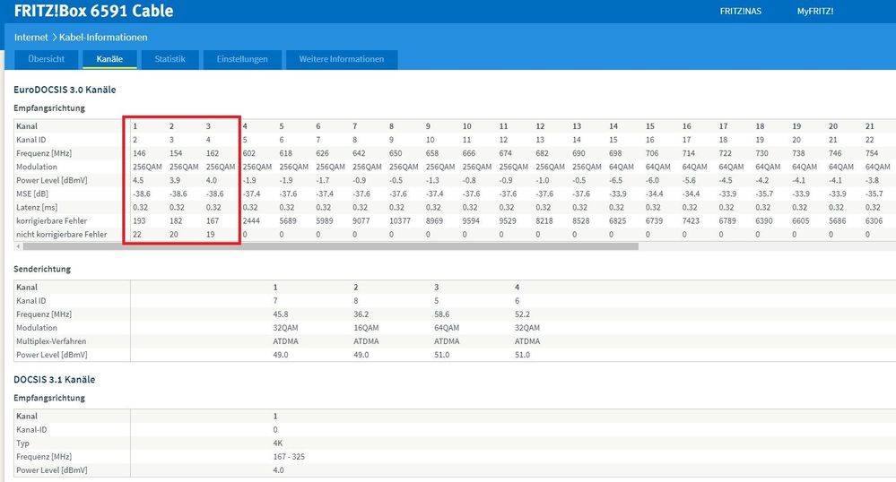

Am Kabel hängt eine eigene Fritzbox 6591. Die Werte der Box habe ich an diesen Beitrag angehängt.
Es wäre super, wenn sich ein Techniker das mal anschauen könnte, ob die Werte passen. Ich kann als Leihe diese Werte nicht interpretieren.

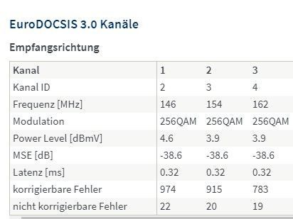

Inzwischen ist mein neues SAT Kabel (nach 14 Tagen Lieferzeit) endlich da und angeschlossen 4- fach geschirmt. Augenscheinlich hat es keine Verbesserung gebracht.
Ich habe nach wie vor die T3 Timeouts und seit 14 Tagen auch immer wieder "nicht korrigierbare Fehler".
(siehe Dateianhang)

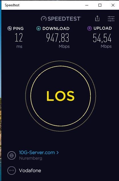

Dann hab ich mir den Oakla Speedtest vom Microsoft Store heruntergeladen und lokal installiert.
Da schauen die Ergebnisse (ohne Beteiligung eines Browsers) augenscheinlich gut aus.
Auf der Seite von euch bekomme ich zeitweilig auch den vollen Speed hin, allerdings nur mit dem Edge Browser. Firefox und Chrome liefern schlechtere Ergebnisse.
Insgesamt betrachtet, sind die Messergebnisse mit Beteiligung eines Browsers nicht so prickelnd, auch wenn es mit dem Edge zeitweilig ganz gut läuft - leider nicht dauerhaft.

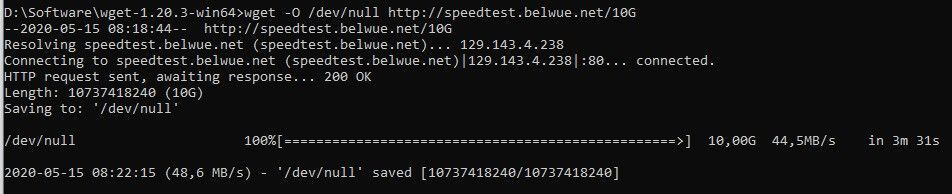

Daher habe ich noch mal eine Messung auf der Seite von BelWü mit wget gemacht. Da hatte ich vorher wesentlich bessere Ergebnisse (siehe vorherige Beiträge). Heute morgen liefert das Tool gerade noch knapp 45 MB, vorher immerhin bis zu 113 MB. Ziemlich enttäuschend!
Warum das jetzt so schlecht ist, kann ich mir nicht erklären.
Ich habe jetzt direkt noch einen Test mit der Ookla Software gemacht - das schaut gut aus. Nur mit dem Speedtest von Ookla bekomme ich die volle Bandbreite tatsächlich hin!
Diese gravierenden Abweichung ist mir ein Rätsel. Der Server von BelWü ist sicherlich nicht gedrosselt worden.

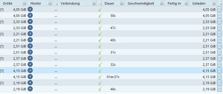

Hi Marco,
ich habe jetzt noch einige downloads mit dem jdownloader gemacht.
Das schaut nicht schlecht aus. Der volle Speed ist aber nicht wirklich permanent da, es gibt Schwankungen.
Bei angenommenen 100 MB/s müsste doch eine ca. 4 GB große Datei in ca. 45 Sekunden da sein.
Mir ist bewusst, dass der Server das auch liefern muss.

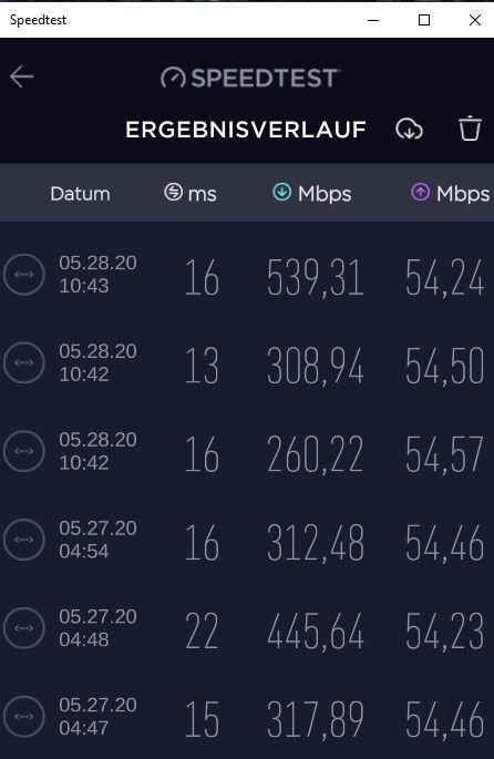

Ich habe mir daher noch den NetSpeedMonitor installiert und in die Taskleiste gelegt. Hier siehe ich ganz deutlich, dass die Geschwindigkeit beim Downlaod permanent wechselt - zwischen ca. 300 und 900 Mbit.
So richtig begeistert bin ich nicht....vielleicht jammer ich auch auf hohem Niveau. Ich weiß es nicht.

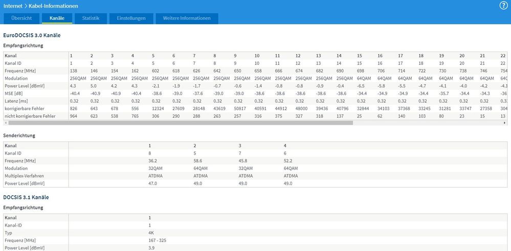

Was mir allerdings erhalten geblieben ist, seltsamerweise aber nur alle paar Tage auftritt, sind die T3 Timeouts
und die Anzahl der nicht korrigierbaren Fehler, die inzwischen auf 5 Kanälen vorhanden sind.
Betroffen sind die Kanäle 1-3 und 31 und 32 (siehe unten).

seit gestern Abend hat sich das Bild noch einmal negativ verändert. Nun habe ich auf allen Kanälen
"nicht korrigierbare Fehler" und auch heute morgen um 6:02 Uhr wieder einen Timeout T3. Es wird
eher schlechter als besser.

Diese wenigen nicht korrigierbaren Fehler sind für eine Verbindung völlig unerheblich. Daran liegt es sicherlich nicht, das du Probleme hast.
Gruß Kurt
