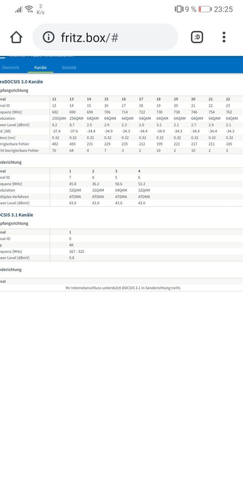

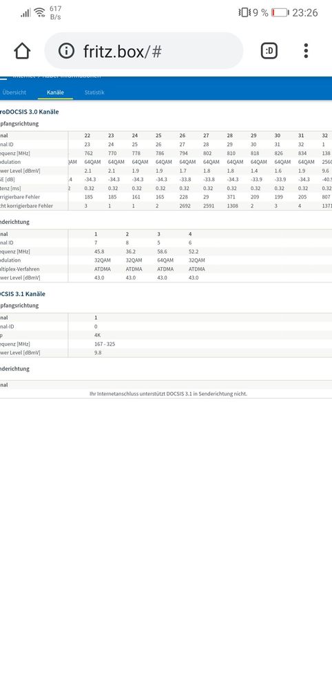

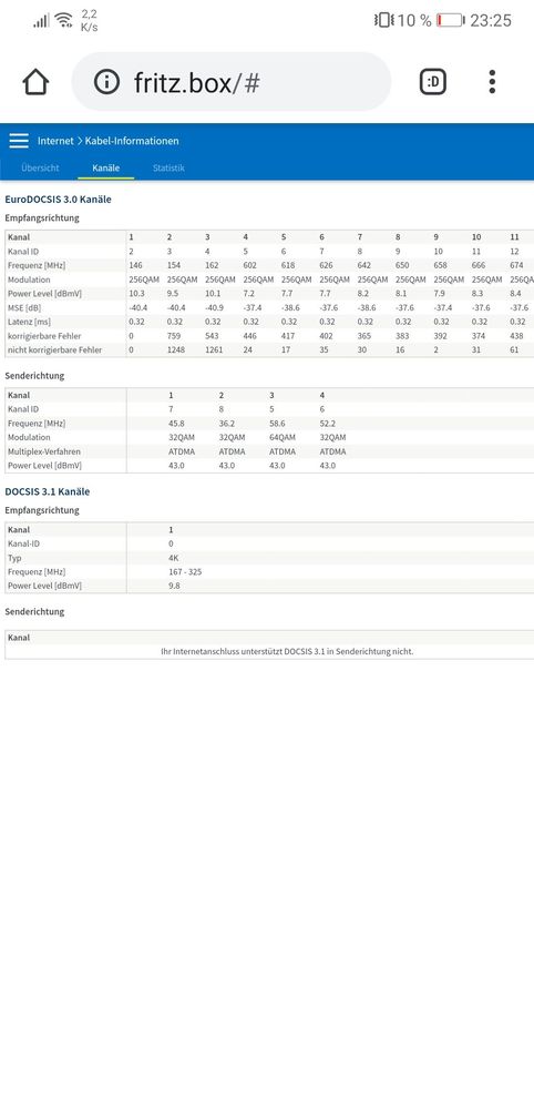

    Guten Tag, hier sehen sie einige Screenshots die belegen das mein Internet ein völliger Witz ist.
    Ich habe einen neuen Gigatarif seit paar Wochen, das Jahr davor hatte ich auch einen Gigatarif bei dem es alles andere als rund lief.
    Ich hoffe mir kann jemand helfen und sagen wo das Problem ist.
    MfG

Hi Edwin,
die Leitung sieht geradezu perfekt aus. Wie viel Bandbreite kommt aktuell an? Kannst Du ggf. einen anderen Rechner testen?
VG Wallace

über meinen anderen Rechner hab ich auch schon probiert. Das beste was bei mir ankommt ist 600mbits. Den Wert bekam ich aber auch nur nachdem ich über den ganzen Tag Tests durchgeführt habe. Hier sind die Werte die ich hatte als die Fritzbox angeschlossen war. Die hat mir übrigens auch angezeigt das 1150mbits ankommen.Screenshot_20200701_232524_com.android.chrome.jpg
