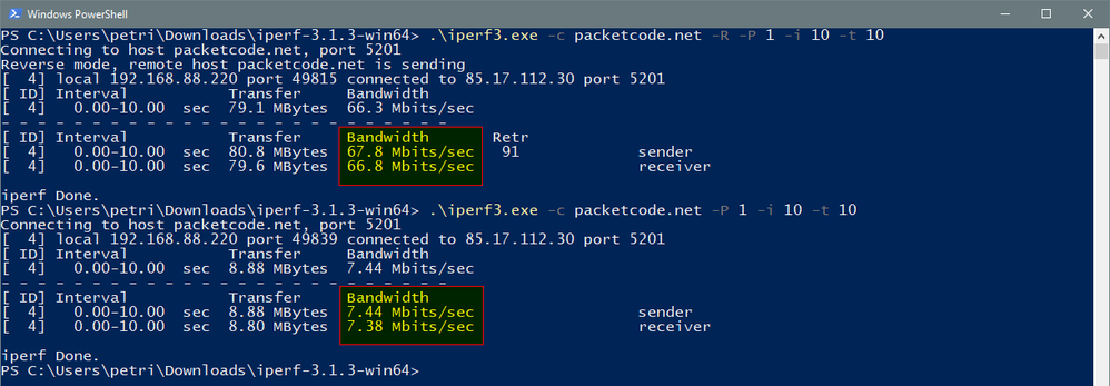

ich hatte bis vor zwei Wochen noch 100Mbps, was immer konstant lief, auch bei iperf3 Tests.
Nach dem Upgrade ist das leider nicht mehr der Fall.
Wenn ich einen iperf3 Test starte mit einem Stream, liegt der Download bei ~70Mbps und der Upload bei ~8Mbps.

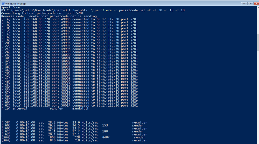

Wenn ich die Streams auf 30 erhöhe, bekomme ich über 700Mbps,iperf3_30_streams.png
Das gleich auch bei Downloads über HTTP/S bei parallel Downloads.

Wenn du mit mehreren Streams parallel auf die entsprechende Bandbreite kommst, dann ist deine Leitung prinzipiell ja in Ordnung. Du kannst nicht davon ausgehen, dass dir die Server unbegrenzt Bandbreite auf einem einzelnen TCP-Stream zur Verfügung stellen - mal davon abgesehen, dass TCP hier durch die Window Size z.T. auch selbst begrenzend wirken kann, sofern die Parameter nicht stimmen.
Ach und bitte mach die Tests mal zu einem Server mit nativer IPv6-Anbindung - nicht das du hier gerade die Geschwindigkeit des CGNAT-Servers testest...
