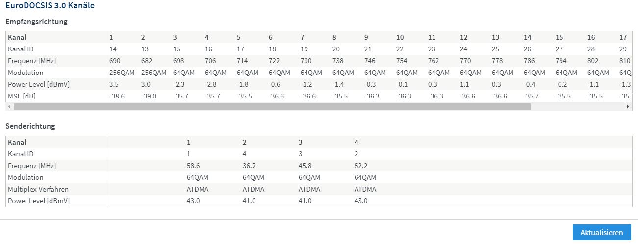

ich habe mittlerweile dauerhaft das Problem, dass ich häufig keine Daten durch meine 500MBit Leitung bekomme. Meine FB 6490 mit 7.12 ist dauerhaft synchron, meldet keine Fehler und grundsätzlich scheint alles zu funktionieren, bis dann plötzlich "Seite nicht gefunden" am PC (WLAN und LAN) kommt oder das Handy auf mobile Daten wechselt, da mein WLAN "kein Internet hat".
Dieses passiert rund um die Uhr, normales Surfen ist oft nicht möglich. Pings auf google,de laufen während der Sörungen aber weiterhin mit einer Latenz von 20-30ms sauber durch, keine Abbrüche. Eine Übersicht der Kanal-Informationen habe ich angehängt.
Hat jemand ne Idee?
