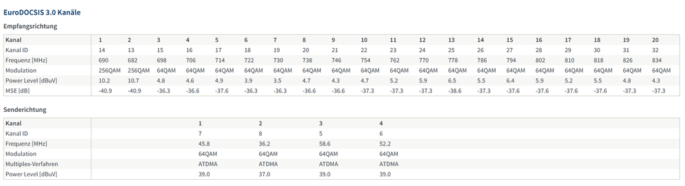

Seit ein paar Tagen ist das Internet Abends nicht funktionsfähig (Zeitraum: ca. 18.00 - 00.00 Uhr). Am nächsten Morgen geht es wieder.
Vertrag: Internet & Phone Kabel 25
Modem: Leihgerät Fritzbox Cable 6490
Fehler: keine Verbindung zum Internet (manchmal gehen noch wenige Seiten wie z.B. www.google.de + www.t-online.de)
Verbindung zum Modem: LAN am PC, WLAN am iPAD. Router Web-Interface gut erreichbar.
Browser: Firefox
Betriebssystem: Windows 10
Zeitraum: seit einigen Tagen, Abends
Störungscheck: kein Befund
Leuchten: alle ständig grün
Maßnahmen: längerer Stromentzug und Reset keine Wirkung

EuroDOCSIS 3.0 KanäleEuroDOCSIS 3.0 Kanäle
