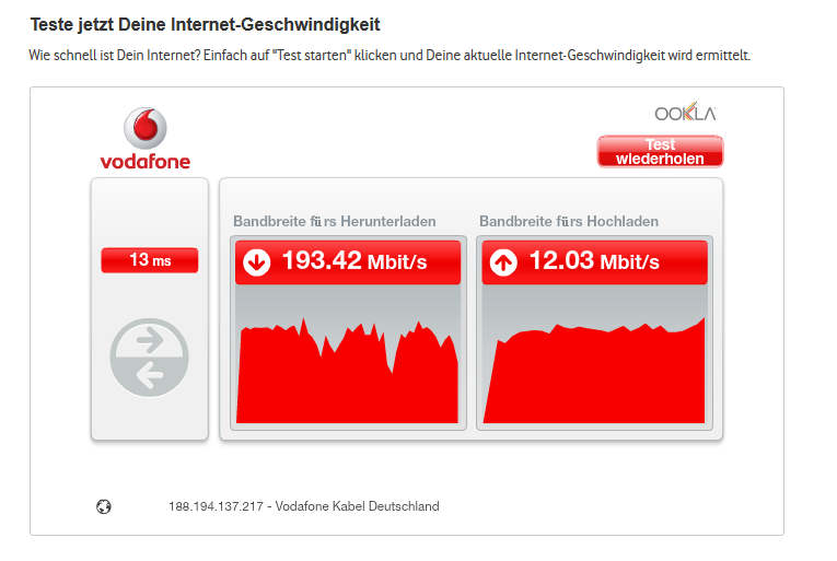

am 20.09.2018 20:46
Nachdem Austausch des Routers habe ich über "LAN" nun die gewünschte Bandbreite (siehe Foto.)
Jedoch ist das restliche Internet über W-LAN schlechter als zuvor - meine GamingLaptop kommt teilweise auf Latenzen von 200ms+ (zuvor bei ~80-100ms) und nichtmal mehr an 50-60 Mbps. Woran kann das liegen? Gibt es hierfür eine Empfehlung was ich machen könnte? Über LAN habe ich ja nun die gewünschte Bandbreite,
