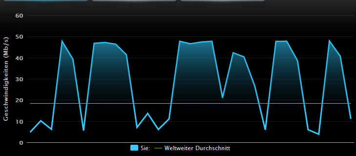

Das Bild zeigt ganz gut, dass Abends die Leitung sehr langsam wird.
