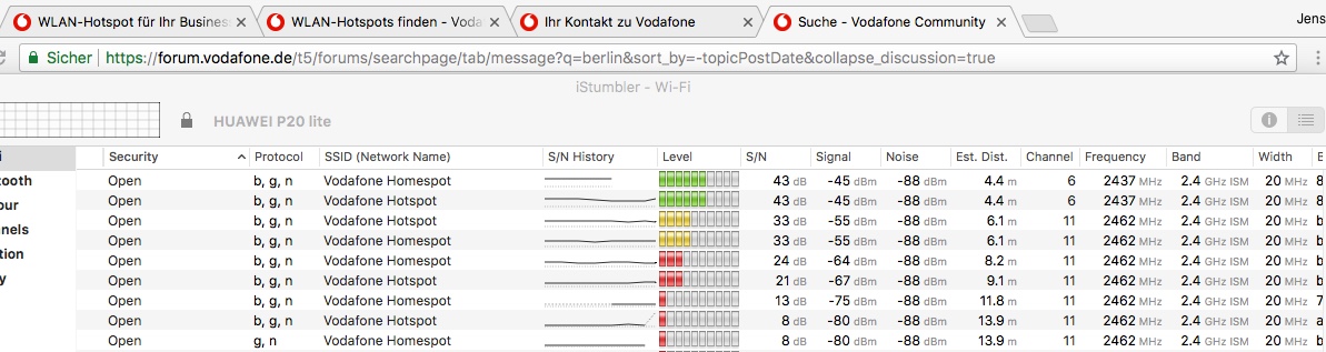

Eine Analyse der Verbindungen mit I-stumbler (Bild anbei) ergab, dass es zwei Spots gibt mit hervorragender Verbindungsqualität, aber das scheinen nicht die zu sein, die  das Gerät zum Verbindungsaufbau nutzt.

guten Morgen Claudia,
das Gerät will sich immer nur mit 2 spots verbinden, das habe ich mehrmals gecheckt. lt. i-stumbler sind das auch genau die, die eine gute Übertragungsqualität haben. Das macht ja auch Sinn 😉
In den angehängten Bildern kannst du die MAC Adressen der beiden Geräte sehen, somit dürfte es für euch ja kein Problem sein, die beiden Geräte zu identifizieren.
Claudia
Hallo jens_p,
das sind keine MAC-Adressen von uns und auch über die weiteren Daten im Screenshot können wir die Hotspots nicht identifizieren. So können wir keine Meldung aufnehmen.
