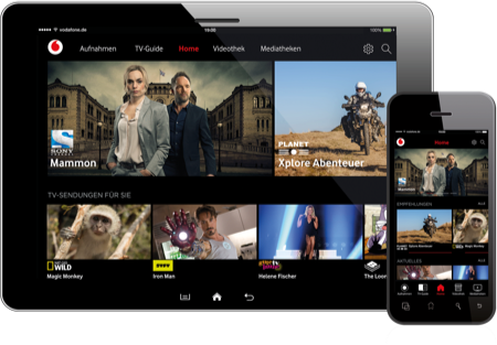

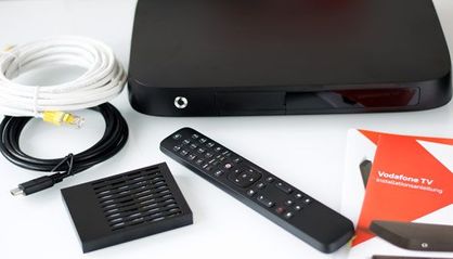

EINS: GigaTV-Net-Sideboard-Closeup_UI-750x500.jpg
ZWEI: lieferumfang.jpg
DREI: ggtva.png
Also erstmal eine von den vieren wählen.
Und dann solltest du noch mal aufd ie Rückseite deiner FritzBox gucken, ob da 7490 oder 6490 steht.
Und DANN gucken wir hier weiter. Vorher ist es völlig sinnlos.
PS: So vom verlauf her würde ich sagen es ist DREI.
