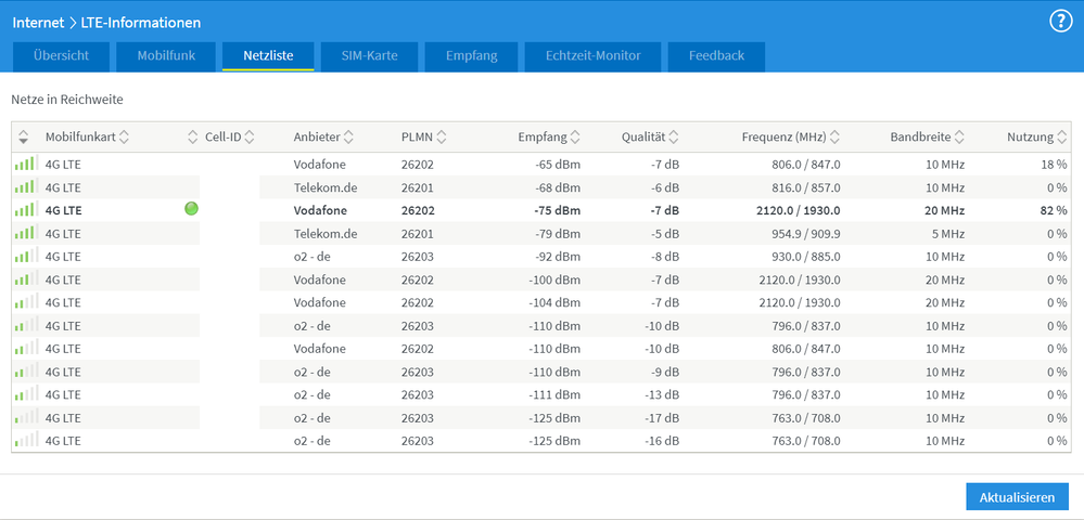

Funk ist ja nicht gleich Funk. Meine Funknetze in der Nähe sind zwar auch irgendwie "Schrott" Smiley (zwinkernd), guckst du:
Aber in echt ist halt Band 20 LTE800 schon begrenzt. Nur Vodadone kann auf Band 1 Speed geben, die hier versprochenen bis zu 300Mbit/s schon mal gesehen. Aber meistens stellen die es auf 150Mbit/s, steht in Fritte dann "Die Mobilfunk-Datenrate (AMBR) wurde vom Mobilfunk-Anbieter geändert. Neue Datenrate: (150000/50000 kbit/s)". Meistens zieht die 6990 LTE noch so LTE800 Loser-Zelle über Carrier Aggregation ran, um die Datenrate bisschen aufzuhübschen. Bei Magenta ist beim Festnetz bei mir bei bis zu 100Mbit/s Schluss, rührt sich schon fünf Jahre nichts mehr.
