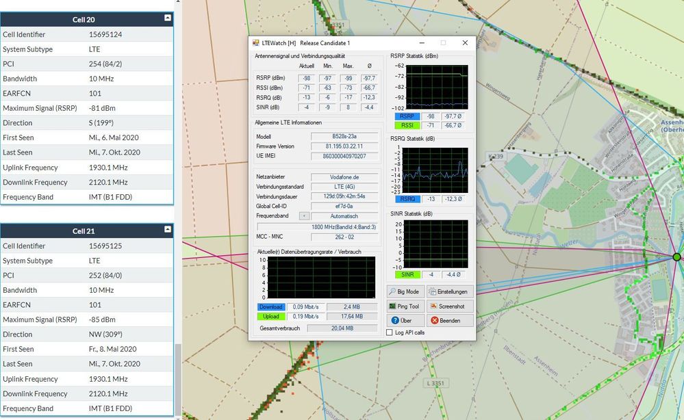

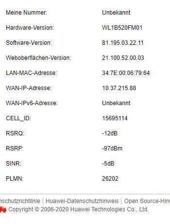

Habe hier noch ein paar Anhänge, schaue direkt auf den Mast Luftlinie etwa. 2-3 km.
Hoffe man kann damit etwas Anfangen und eine Lösung für mein Problem bzw. eine Verbesserung herbeiführen.
Beim GigaCube werden keinerlei Geschwindigkeiten vertraglich garantiert - daher sieht es schlecht aus, wenn auch andere Nutzer in der Funkzelle den GC gleichzeitig nutzen. Der GC ist halt nicht für dauerhaftes Videostreaming gedacht, sondern dient eher dem "unterwegs mal im Web surfen & Mails checken".
Einzige Möglichkeit, die ich da sehe: Nutzung eines Festnetzvertrages...

Eine externe Antenne kann auch nichts daran verändern, dass du dir die Bandbreite der Funkzelle mit allen anderen Nutzern teilen musst.
