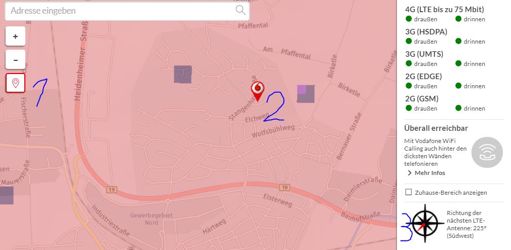

Hallo FritzB,
hab es noch mal als Screenshot eingestellt
1. Icon Standort klicken
2. mit der Maus auf den eigenen Standort klicken
3. Richtung rechts unten ablesen
Gruß Drahtlosfreddy
