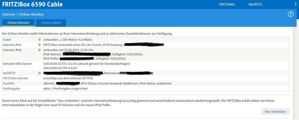

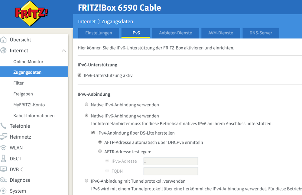

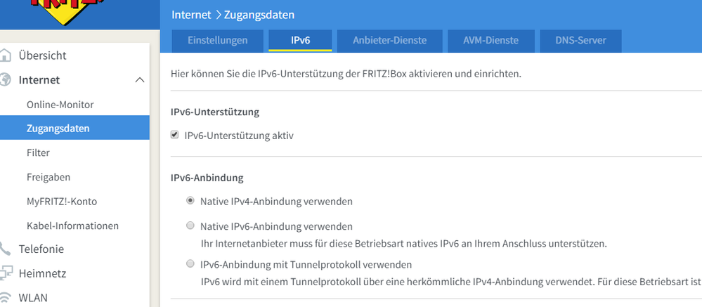

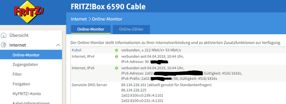

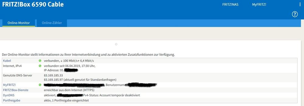

Hallo Dieter,
anbei zwei Bilder:
1. Vor der Umstellung
2. Nach der Umstellung
Meine dynDNS ist leider beises Mal nicht zu ereichen.
Kannst Du mir übersetzen was das jetzt konkret bedeutet? öffentliche ipV4 ja oder nein?
Vielen Dank Vorab
07.04.2019 12:08 - bearbeitet 07.04.2019 12:10
Hallo @Fleckser,
kein Anhang und auch keine Bilder zu sehen ... 😞
Aber wenn dort stehen sollte ... "IPv4 über DS-Lite" ... wirst du mit DynDNS keine Chance haben dein Modem von aussen zu erreichen.
