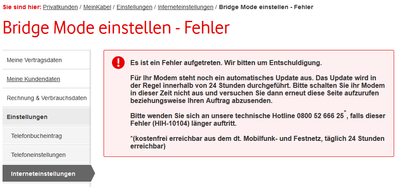

Weiterhin erhalte ich im Kundenportal in den Interneteinstellungen (unter Privatkunden / MeinKabel / Einstellungen / Interneteinstellungen) den Fehler:  Bridge Mode einstellen - Fehler (HIH-10104).

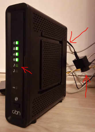

Nachricht enthält ein Bild
Hallo Tobias,
die private Nachricht mit meinen Kundendaten habe ich soeben verschickt. Das Telefon wird die ganze Zeit schon über den analogen TAE Anschluss betrieben. Dies war bereits bei der Fritzbox wie auch jetzt beim Modem der Fall. Ich habe das Telefon wie in der Videoanleitung beschrieben an TEL1 über den TAE-Adapter angeschlossen.
Was es mit dem Bridgemode auf sich hat, kann ich leider nicht beantworten. Ich habe diesen selbst nie aktiviert, als ich selbst meine Interneteinstellungen im Portal prüfen wollte ist mir halt aufgefallen, dass ich diese auf Grund o.g. Fehlermeldung überhaupt nicht öffnen kann (siehe Screenshot).
Hallo zusammen,
also ich habe das Siemens Gigaset S810 zusammen mit der Basisstation Gigaset S810A über ein analoges TAE-Kabel mit dem CBN Modem verbunden. Zuvor war gleiches Telefon mit der o.g. Basisstation über ein TAE-Kabel mit der Fritzbox verbunden. Kann mir nochmals jemand bestätigen, dass diese Telefonkonstellation nicht mit dem Modem kompatibel ist. Warum wird da nirgendwo darauf hingewiesen? Mir war/ist nicht bewusst, dass über den analogen TAE-Stecker auch DECT Funktioniert. Dachte dabei handelt es sich um ein reines schnurlos Protokoll.

Bezüglich der Fehlermeldung bei Aktivierung des Bridgemodes: Es steht noch ein Firmware Update für das Gerät aus. Lasse das Gerät mindestens die nächsten 24 Stunden angeschlossen und in Betrieb. Das Update wird dann automatisch nachts installiert.
