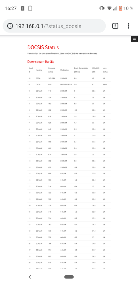

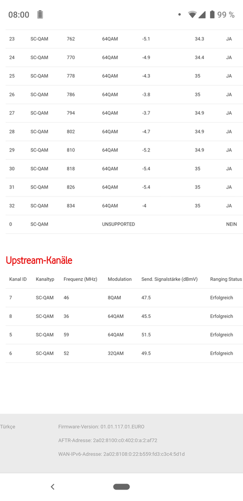

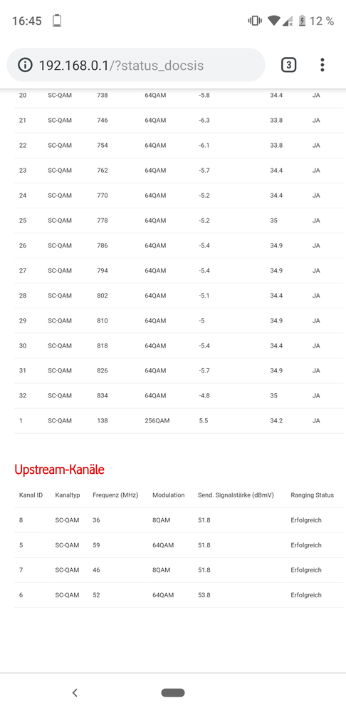

Das Internet geht für 10min und dann ist es für paar Minuten wieder weg und so geht's fröhlich weiter. Die Modulation im Upload ändert sich denn auch immer von 64QAM auf z.b 8QAM usw.

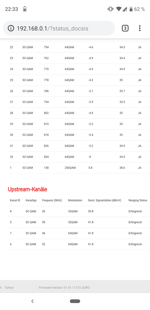

Gestern nach dem Telefonat waren die Pegel auf einmal bei ca. 41.8 dbMV, und es ging ca. 1 Stunde, denn wieder das Probelm. Ich hänge Mal paar Screenshots an. Und auch per LAN Kabel besteht das Problem.

ja die Pegel im Upload sind nicht wirklich gut, da geht denn zum Teil garnichts mehr. Und zum Teil schwanken die Pegel auch Mal um 10 dBmV. Jetzt grade gehts da die Pegel wieder runter sind.
