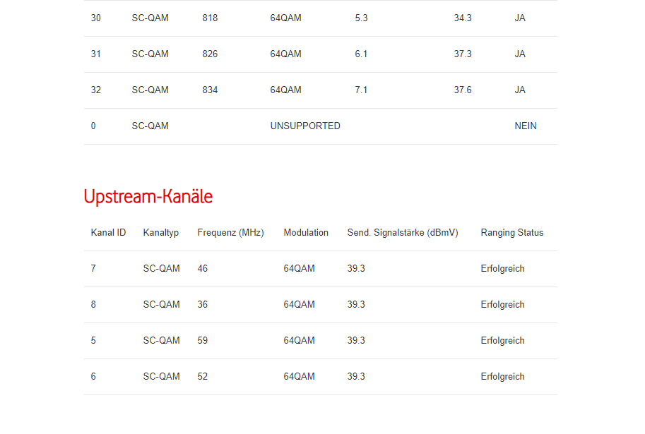

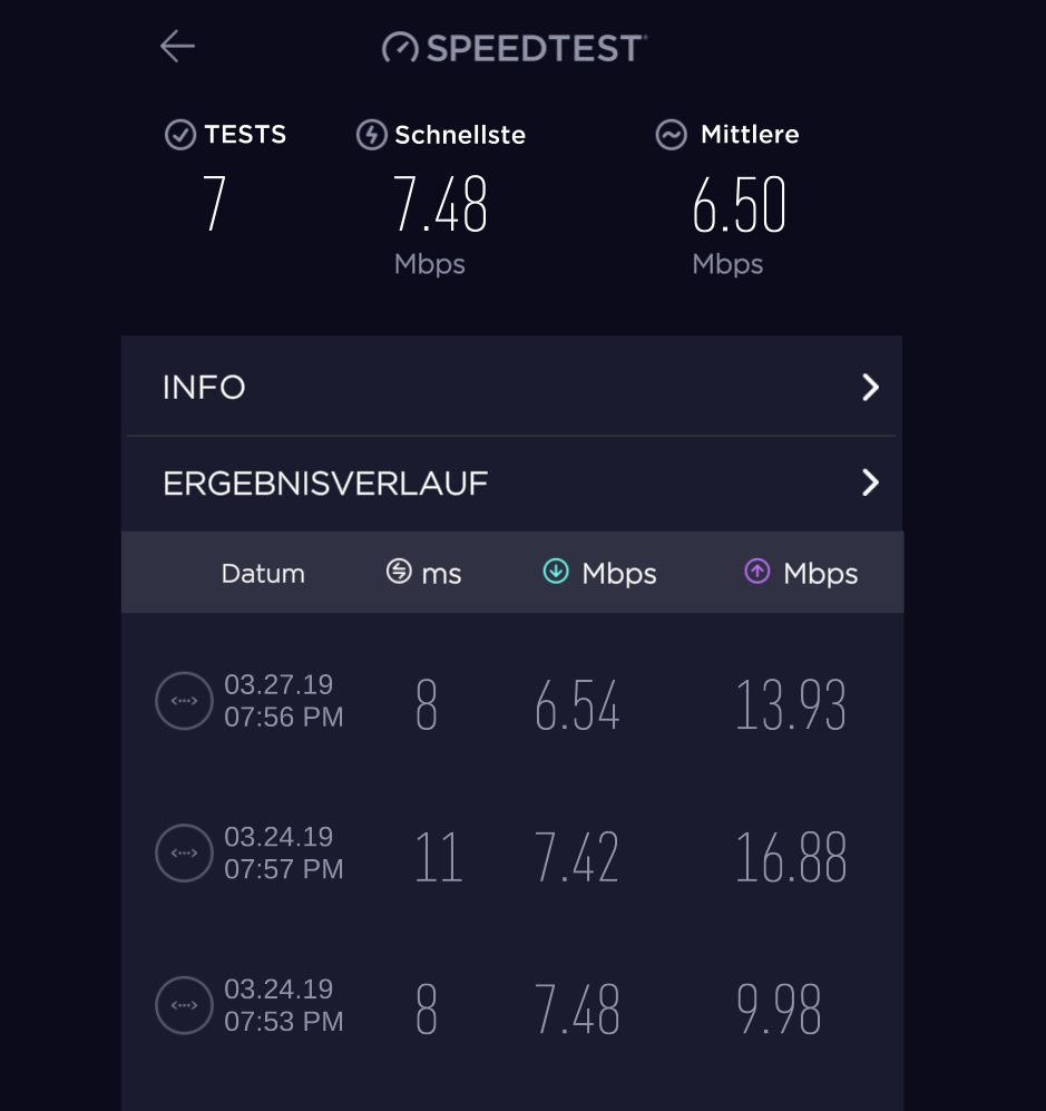

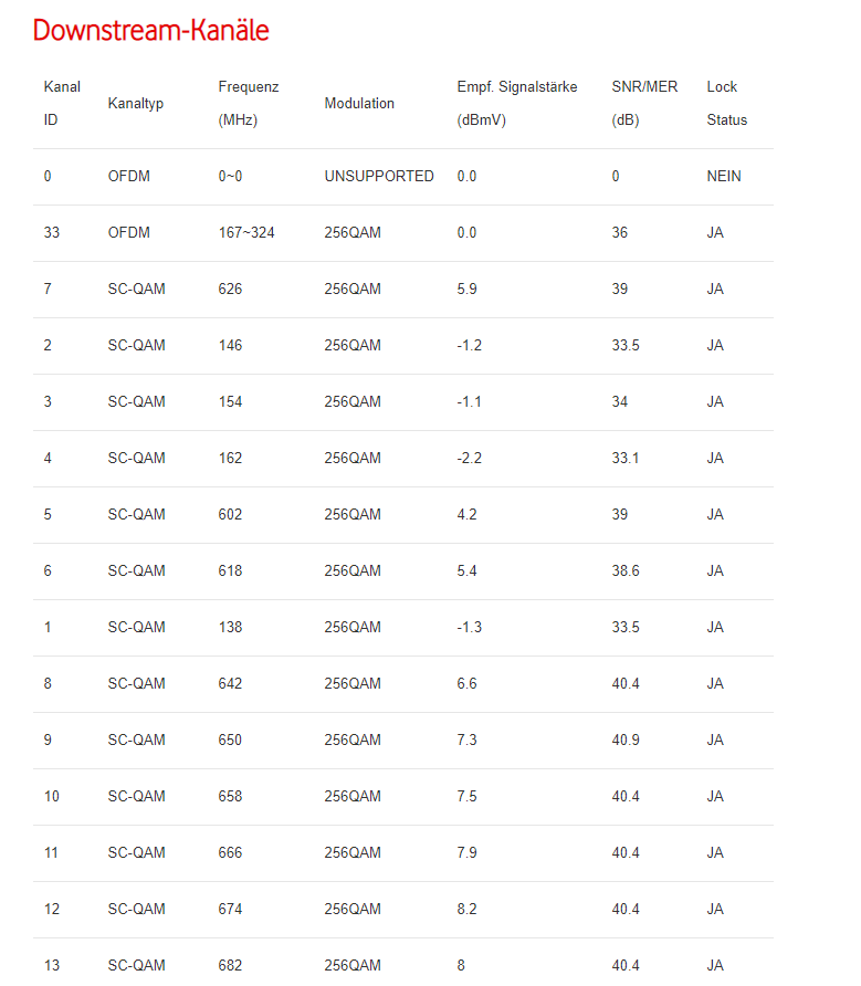

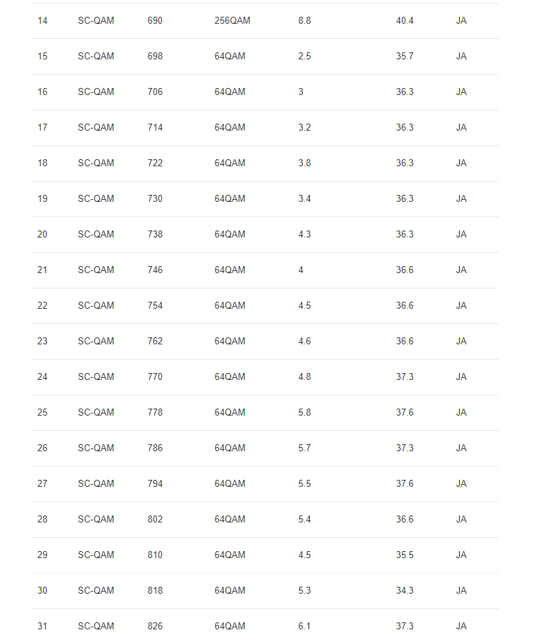

Hallo, ja hab die Signalwerte mal angehängt hoffe das ist ok so.
Schwankungen bestehen leider nach wie vor. Grade jetzt wo ich tippe hab ich 2,1mbits. das ist ziemlich ärgerlich.
pRo-Marco
Hallo Rebirth88,
die Pegel scheinen mir jetzt erst einmal unauffällig. Ich prüfe den Anschluss gern. Bitte sende mir Deinen Namen, die Anschrift, Dein Geburtsdatum und Deine Kundennummer per PN und sag mir kurz hier Bescheid, wenn Du die Nachricht versendet hast.
