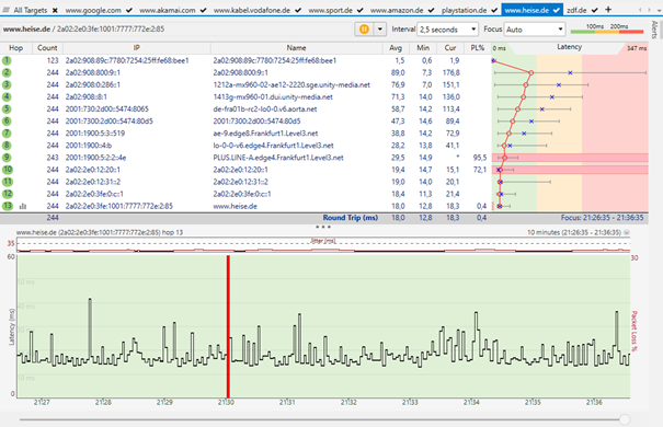

sende bitte noch die Angaben aus dem Beitrag Alles rund um Störungsmeldungen. Welche Apps und Internetseiten sind betroffen und welche Endgeräte nutzt Du? Führe bitte auch die Pingplottermessungen zu den Webseiten durch und nutze dafür eine direkte LAN-Verbindung.

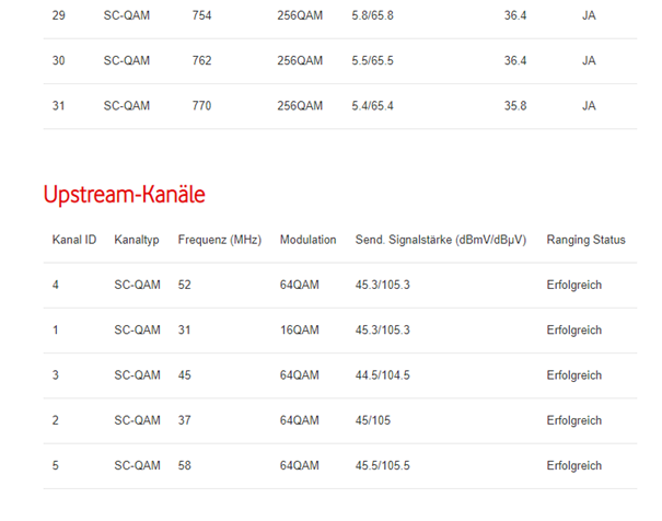

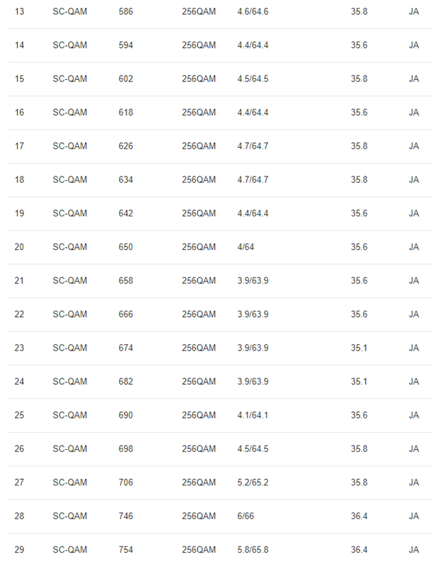

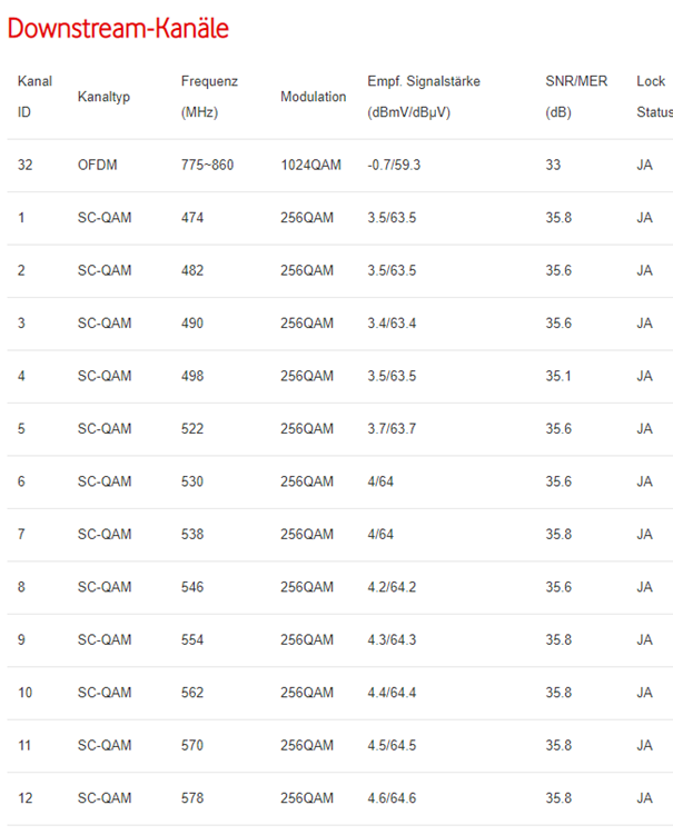

Signalwerte

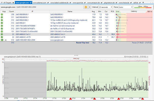

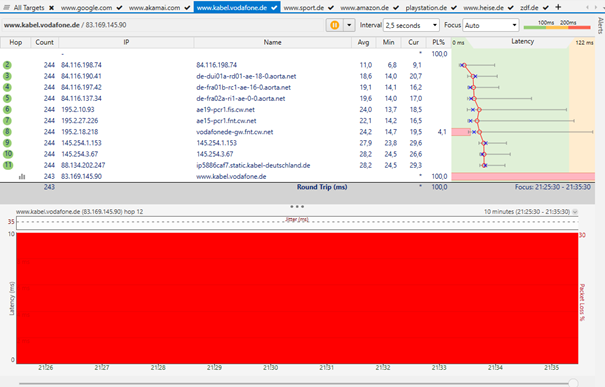

Pingplotter
