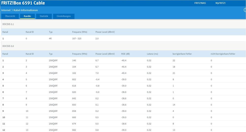

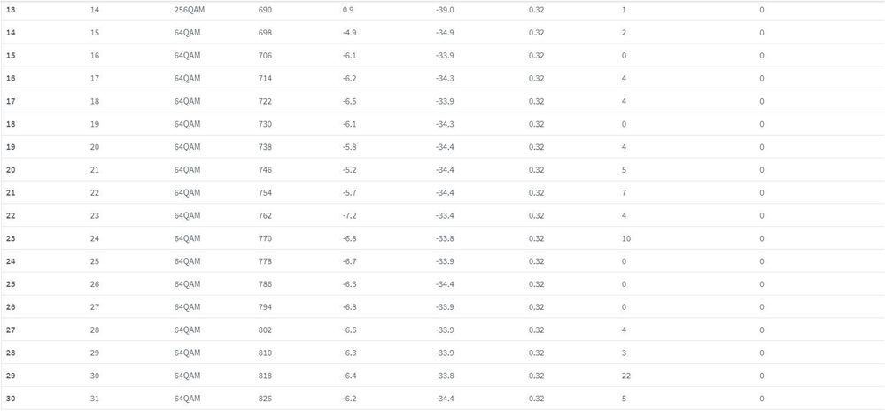

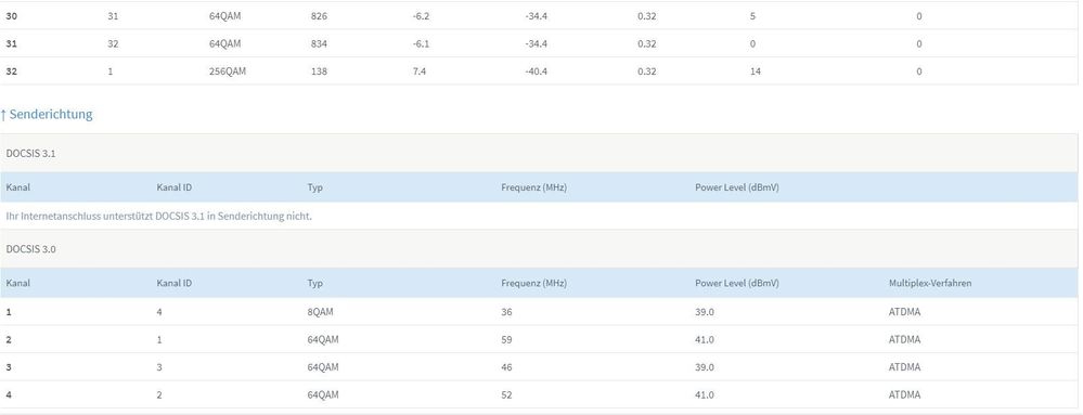

die Umstellung hat jetzt geklappt. Bekomme zwar nur zwischen 600 und 850 MBit/Sek., aber dass wird evtl. mal durch einen Techniker gelöst werden?! Evtl. ist der Verstärker, den Kabeldeutschland damals montiert hat, hier etwas unpassend oder falsch bemessen?
LG
Andreas
Wenn der Techniker mit seinem Laptop die 900 bis 1000 mbit erreicht musst du diesen Techniker zahlen.
Oft ist die eigene Hardware nicht komplett kompatibel.
Poste doch mal deine signalwerte
hier meine Signalwerte:
Sind alle gut bis auf der eine upload Kanal mit qam 8.. Aber das sollte da keine grosssn Schwierigkeiten machen
