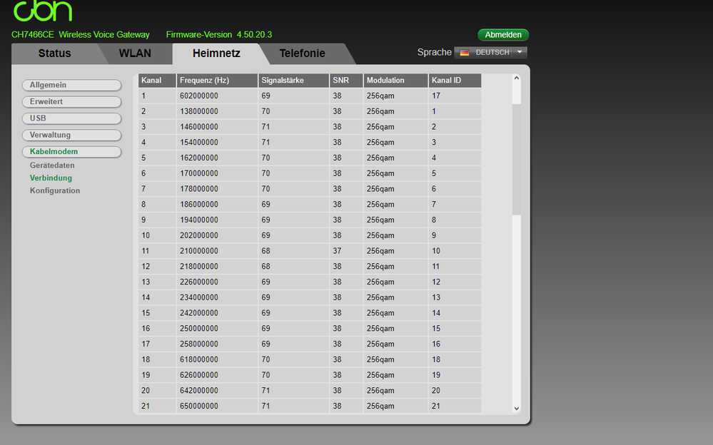

Kabel Internet 200k Leitung! Download OK ! Upload Ok ! Aber wenn  ich abends von der Arbeit komme ist der PING gelinde gesagt für den A**** ! immer zwischen 19.00 Uhr und 23.00 ....nein nicht immer aber sehr sehr oft . Zu anderen Tageszeiten kann ich micht echt nicht beschweren !! Möchte ich auch nicht. Aber wenn  ich das Internet nicht nutzen kann wenn ich von der Arbeit komme dann .... .

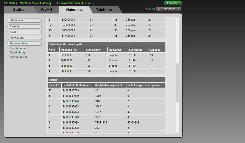

Die Fehlerrate in Kanal 6 sieht arg bedenklich aus.
