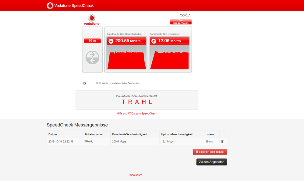

3. Mein Problem :
Kabel Internet 200k Leitung! Download OK ! Upload Ok ! Aber wenn ich abends von der Arbeit komme ist der PING gelinde gesagt für den A**** ! immer zwischen 19.00 Uhr und 23.00 ....nein nicht immer aber sehr sehr oft . Zu anderen Tageszeiten kann ich micht echt nicht beschweren !! Möchte ich auch nicht. Aber wenn ich das Internet nicht nutzen kann wenn ich von der Arbeit komme dann .... .

03.11.2018 13:47 - bearbeitet 03.11.2018 13:51
Bei Speedtest.net von Ookla und T.online usw überall die selben Ergebnisse.
Sogar verschiedene Adressen via Pingplotter.https://www.bilder-upload.eu/bild-671b52-1541249179.png.html
https://www.bilder-upload.eu/bild-a8c57e-1541249446.png.html
https://www.bilder-upload.eu/bild-b54fb2-1541249357.png.html
Ich bin technisch schon etwas versiert diese Werte sind für mich Neuland..... was ich aber weiß es ist nicht gut
