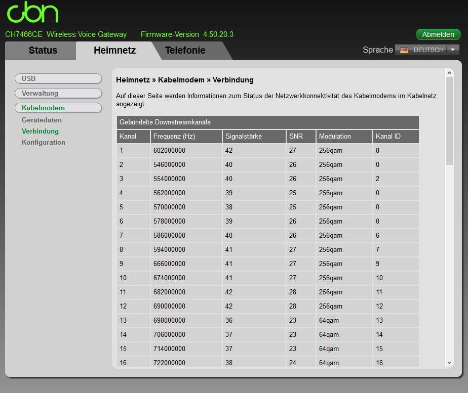

Scheinbar sind meine Modemwerte doch nicht so toll:Modemwerte.jpgModemwerte.jpgModemwerte.jpg
ruf die Hotline an, melde eine Strörung Selfinstall fehlgeschlagen, du brauchst nen Techniker der den Anschluß neu einpegelt!
