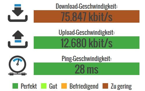

Aktuell ist der Uplink auch noch eingebrochen, der Download war ja schon analtend schlecht:
Messsung Samstag früh,
Messung gerade eben. Mit Speedtest.net erhalte ich bessere Ping-, vergleichbare Upload- und etwa 25% niedrigere Downloadwerte.

genau, die 503 und die 603 meine ich, wobei die 603 eher auf eine blockierte Rufnummer seitens des Angerufenen hindeutet. Wenn das jetzt nur einmal aufgetreten ist, würde ich dem nicht allzu viel Beachtung schenken.
Was den Einbruch der Uploadgeschwindigkeit am Samstag angeht, da gab es zu der Zeit Probleme im Rückweg. Jetzt sieht aber wieder alles gut aus, ist der Upload bei Dir auch wieder in Ordnung? Beim Download habe ich allerdings nichts gefunden, was die Einschränkung erklären würde. Hast Du mehrere Geräte im Heimnetz und verwendest Du noch einen Switch oder so? Am besten verbindest Du mal nur ein Gerät mit der Homebox per LAN und teste nochmal. Schau auch, dass bis auf den Speedtest kein Programm aktiv ist.
