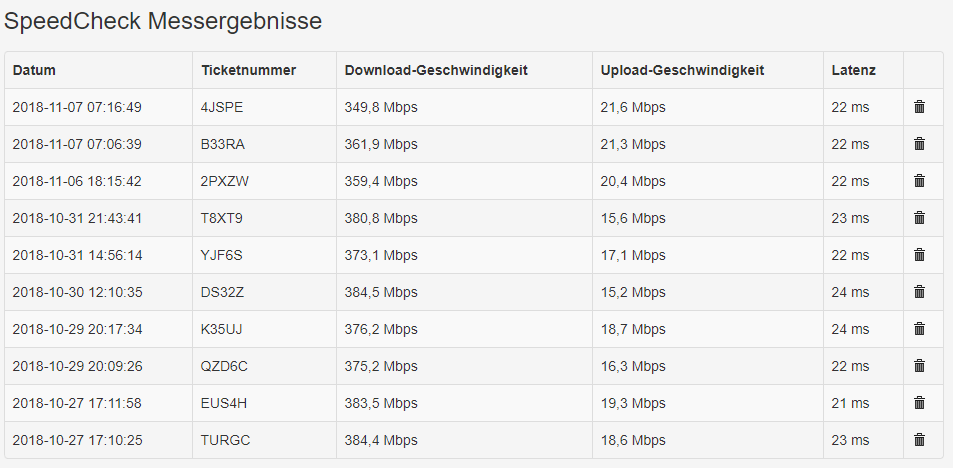

leider ist seit einiger Zeit mein Internetanschluß zu langsam. Seit gestern wurde die Leitung auf 500 Mbit erhöht. Es liegen lt. Fritzbox auch 530 / 53 Mbit an.
Hier die Historie der letzten Tage vom Speedtest:
Wie man sehen kann ist der Download mit der 400er bis zum 31.10 soweit im Rahmen, danach und trotz Umstellung auf 500er viel zu niedrig. Der Upload wiederrum stagniert bei um die 20 Mbit dauerhaft, sollte aber jetzt bei 50 Mbit liegen. Ein alternativer Speedtest von der Telekom zeigte gestern kurzeitig an, dass die 500 auch durchkamen, jedoch nicht die 50 Up.

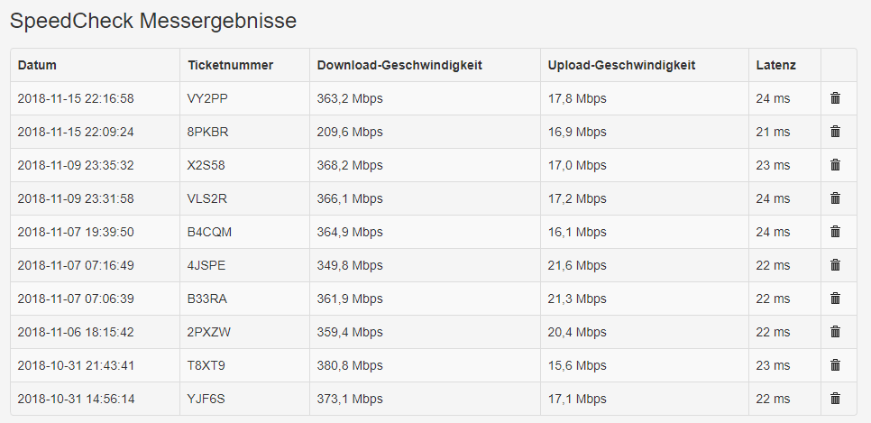

Hallo Marco,
eher schlechter. In den Abendstunden gerade mal 200-300 Mbit down und wenn es gut läuft gerade mal 20Mbit Up.
Da ist definitiv etwas faul. Könnt ihr euch das Bitte noch einmal ansehen. Vielen Dank!
Hier die aktualisierte Liste:
Telekom Speed-Test zum Vergleich:
22:22 15.11
Auch hier teils eher sehr schwankend. Aber nie über 20 Mbit Up.

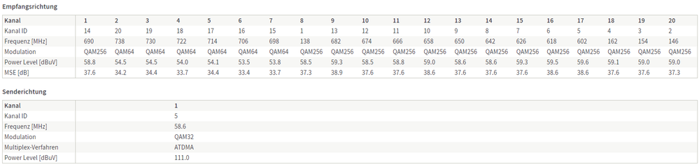

Done!

ERFD
Hallo Medic-on-Duty,
wie schon auf Deinem Bild zu sehen, liegt an Deinem Modem nur ein Upstream von 4 an. Pro Upstream sind je nach Auslastung max. 30 MBit/s möglich. Bei Den Nachbarn im Haus sind alle 4 Upstreams vorhanden. Vermutlich passt der Pegel nicht. Wurde die Verkabelung in letzter Zeit verändert?
Gruß Fred
Danke @ERFD für die Prüfung! Nein, bis dato keine Kabel verändert und Anschlüsse noch mal geprüft. Ich habe auch ein recht gutes Kabel von der Dose zur Fritzbox liegen. Evtl. hat Dose einen Hau weg? Bei mir liegt nur Internet an. Kein TV gebucht, dafür wurde irgendwann einmal am Verteiler im Keller wohl ein Begrenzer gesetzt. Ggf. liegt es daran?
