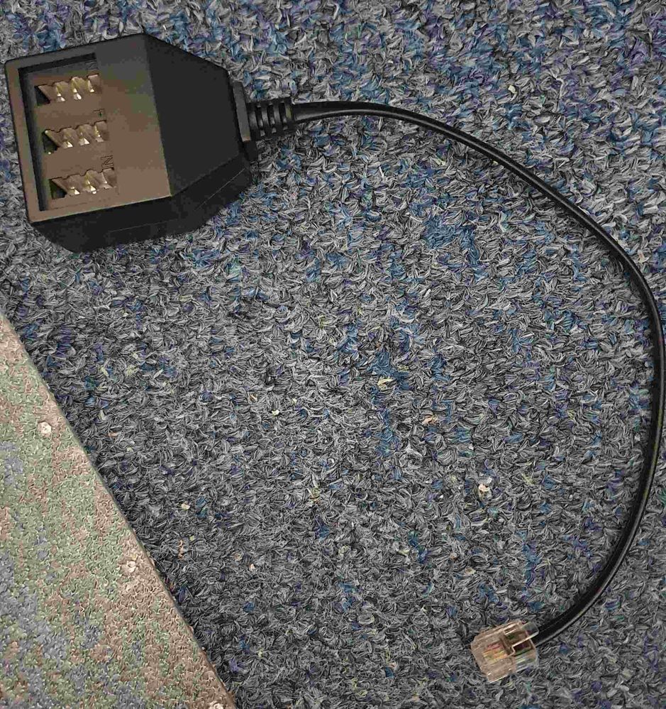

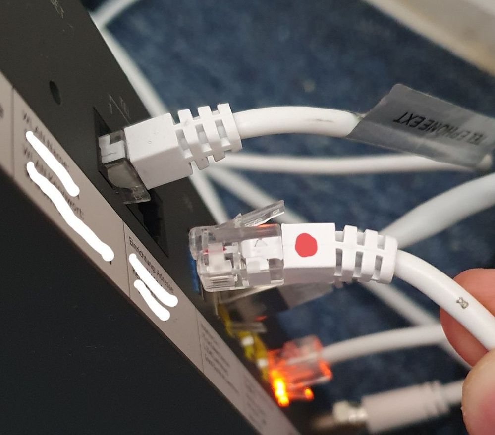

Ja es kommt ein Freizeichen und das Kabel/Adapter auf dem ersten Bild steckt mit dem einen Ende in "Telefon 1" am Router und dem anderen Ende (roter Punkt) in der Telefonbasis, so wie es zuvor auch funktionierte.
Beim Googlen nach dem TAE Adapter wurde mir auch häufiger Bild 2 angezeigt. Den habe ich bisher nie verwendet und ich hoffe mal du meinst das aus Bild 1 😉

Du musst den TAE-Adapter von Bild 2 Nutzen und daran wiederum ein analoges Telefon anschließen.
VG Wallace

Es geht mit Hilfe des TAE Adapters tatsächlich wieder🥳
