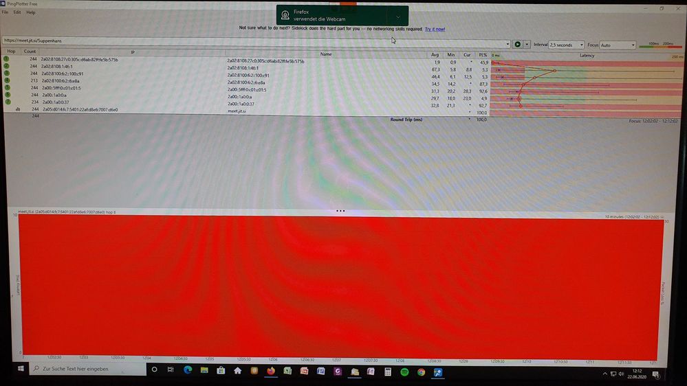

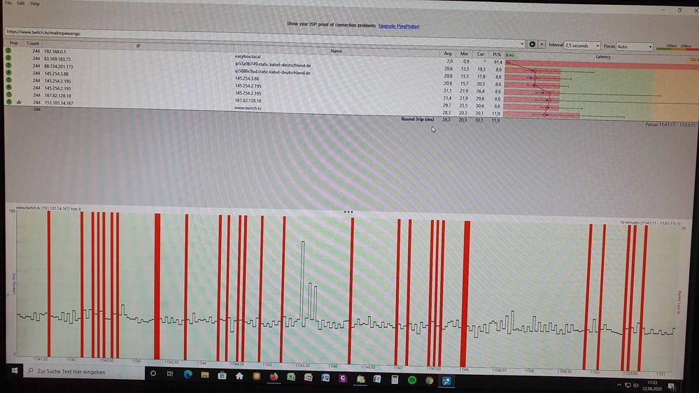

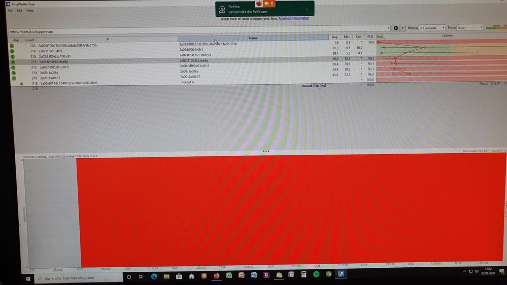

So, ich hab jetzt mal je eine Pingplottermessung vor- und nach dem Neustarten des Routers gemacht. Die ersten 2 Screenshots zeigen die Messung zu einem Twitch Livestream und die anderen während eines Videoanrufs. Während des Videoanrufs war außerdem das Symbol, welches während des Anrufs die Verbindung anzeigt beim ersten Mal größtenteils rot und gelb und beim zweiten Mal größtenteils grün.

Nach einem Neustart des Routers sieht es doch gut aus, siehe Twitch?!
Du hast leider nicht mitgeteilt, welcher Screenshot vor dem Neustart war.

Jeweils der Erste ist vor dem Neustart.
Nach dem Neustart funktioniert allgemein alles ohne Probleme, aber ich möchte nur ungern jedes Mal bevor  ich z.B. an die PS4 gehe denRouter neustarten müssen.
