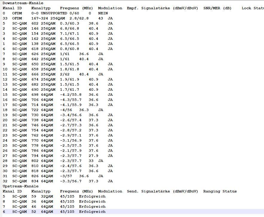

Poste mal deine signalwerte an der Dose wo du die Geschwindigkeit Probleme hast.  Evt ist die Dose oder das Kabel defekt
Musst dich über 192.168.0.1 einloggen dann Experten Ansicht aktivieren und dann auf docsis Status.

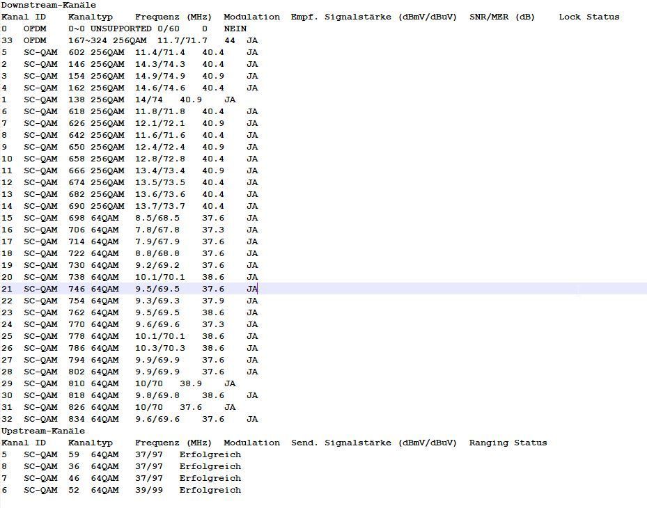

Hallo Flo,
reicht dir das so ?
VG
Manu
Die Werte sind inordnung, einzig evt ist der upload mit 37 grenzwertig.. Bei docsis 3.1.muss da 40 stehen oder mehr..
Bei 3.0 reicht 37
Evt liegt es daran
Poste mal die Daten wenn du wieder direkt am verstärker hängst.
sorry das waren die Werte mit dem neuen Koax-Kabel, hier die mit der alten TV-Verkabelung:
An der alten Verkabelung sind alle Daten in der Toleranz es gibt nichts was dieses Problem erklären könnte.
Der eine snr bei Kanal 27 ist um 6db  niedriger als die anderen, keine Ahnung ob das eine LTE einstrahlung sein könnte.
