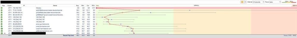

Die "Packetverluste" vor dem ersten Hop, also bei der FritzDose sind kein Thema. Die Box priorisiert ICMP Packete einfach nicht sonderlich hoch verwirft diese zum Teil. Ich sehe diesen roten Balken bei der FiritzBox also auch, wenn die sonstige Route komplett sauber läuft. Guggst Du hier.

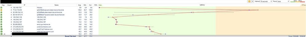

Stelle ich den Intervall von 2.5 auf 10 Sekunden, selbes Ziel, ist der rote Balken bei der FritzBox weg.

"Biste Du weiterhin der Meinung, es liegt bei mir im Netz, oder an der FritzBox??"
Offenbar gefallen der Fritz!Box weniger Anfragen besser. Wodurch weniger gedroppt wird und so deutlich weniger PL zur Box auftreten. Im Ziel selbst ist kein erheblicher Unterschied bei dieser Änderung sichtbar.
