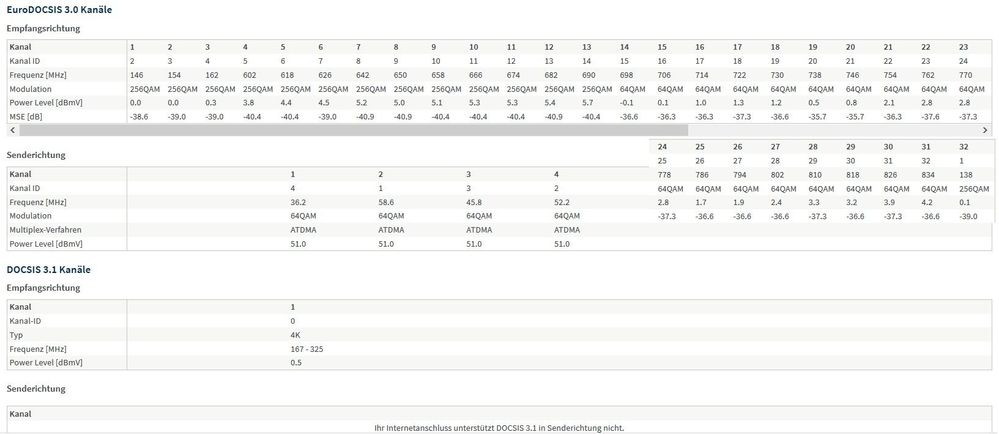

Hier noch ein Screenshot der Werte aus der Fritzbox anbei.

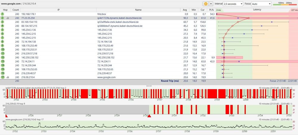

Hier Pingplotter auf netflix.com und google.de. Packet loss schaut nicht gut aus. Mehr kann ich selber da nicht erkennen.

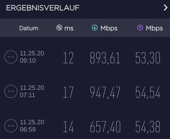

Speedtest im Zeitrahmen der obigen Pingplotter tests:
Alle Tests durchgeführt via LAN. (neue Cat7 Kabel, kein Switch dazwischen).

Poste mal deine jetzigen signalwerte.
Die Werte sind perfekt.
Packet loss haste auch nur zu Netflix
Google hast du keine
Fakt ist leider, hier läuft was nicht rund und der impact ist an verschiedenen Stellen spürbar.
Netflix ist hier nur exemplarisch.
Netflix merkt man dass die QUalität auf einmal von HD aufwärts absackt auf Minecraft Qualität.
Ein anderer Stream meiner Wahl stockt einfach - wie oben beschrieben - da hier nicht buffered wird.

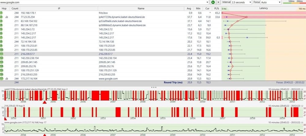

Aktuellere Plotter:

kannst Du bitte mal über eine VPN-Verbindung schauen, ob Netflix und die anderen betroffenen Streamingdienste ohne Einschränkungen laufen? Die Signale an der Fritz!Box sind in Ordnung.
