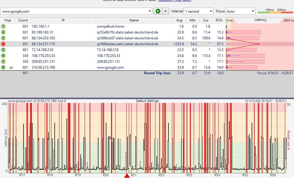

Trotzdem wurde ich misstrauisch weil ich mit Geräten im Intranet keine Probleme habe. Meiner Meinung nach liegt das Problem in einem hohen Paketverlust:
Meiner Meinung nach ist das schon auffällig. Über einen Handy-Hotspot habe ich 0% Paketverlust
Ich kenne mich nicht gut mit Ping-Plotter aus aber das ist nicht normal?
Hier sieht man auch, dass 0%PL auf dem Weg von meinem PC zum Router passieren.
Leider versteht bei der Technik-Hotline keiner was ein Paketverlust ist. Ein DSL-Speedtest scheint die einzige Messlatte hier zu sein. Dieser schankt übgrigends von 1mbit/s bis hin zu 100mbit/s. Ich vermute, dass das auch an dem Paketverlust liegt. Teilweise startet die Messung erst nach 30 Sekunden.
Ich habe bereits einen Termin mit einem Techniker aber wollte hier trotzdem nochmal nachfragen was ein zumutbarer Paketverlust wäre. Ich bin der Meinung, dass das oben gezeigte Bild absolut unzumutbar ist. Ich frage weil der Techniker schonmal da war, die Signalstärke verändert hat, und dann das Problem etwas besser wurde. Damals war der Paketverlust gefühlt 40%

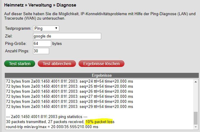

Der Router selber hat auch eine Ping-Funktion. Hier hat man zwischen 10% und 30% Paketverlust. Das sollte zumindestens zeigen, dass es nicht am Rechner/Lan/Wlan liegt.
