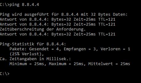

Im Anhang mal ein Ping aus dem Vodafone-Netz auf Google, in der Regel bekommt man keine Antwort, ab und zu geht aber mal eine Anfrage durch mit einem Ping jenseits von gut und böse. Webseiten lassen sich gar nicht öffnen.

Hi AlexS1,
der Störer wurde Mittwoch früh beseitigt uns trat auch seither nicht mehr auf. Wenn es also weiterhin Einschränkungen gibt, dann muss die Ursache eine andere sein. Die Leitungswerte liegen alle im grünen Bereich.
Meine Vermutung geht daher Richtung Fritzbox. Kannst Du mal bitte einen Werksreset machen und sie neu einrichten? Wenn das auch nicht hilft, dann bleibt nur ein Austausch.

Nun wird es interessant..... Fast die Hälfte der von mir ständig genutzten Seiten bauen nicht auf oder die Browser melden, der Server sei nicht erreichbar (über einen anderen Internetanschluss sind diese Seiten allerdings gewohnt schnell und vor allem: erreichbar)
Lustig ist das Ergebnis eines Speedtests:
Es dauerte ungefähr 40 Sekunden und 3 Versuche, die Seite zu öffnen, als ich dann aber den Start-Button geklickt hatte, kam das im Anhang raus. Eine Wiederholung des Tests mit WLAN kam zu einem fast identischen Ergebnis.
Die oben aufgeführten Seiten lassen sich aber weiterhin nicht öffnen über den Kabelanschluss, nur über den DSLer sind die Seiten ohne Probleme zu nutzen.
Vielleicht meldet sich ja hier noch jemand, der mich bei der Problemlösungsfindung unterstützen kann.
pRo-Marco
Hi Alex,
das ist ein Bilderbuch-Rückwegstörer. Die Werte brechen sporadisch, aber massiv ein. Ich habe ein Ticket zur Prüfung an unsere Fachabteilung gegeben. Die Kollegen leiten dann die weiteren Schritte ein. Halt uns bitte auf dem Laufenden.
