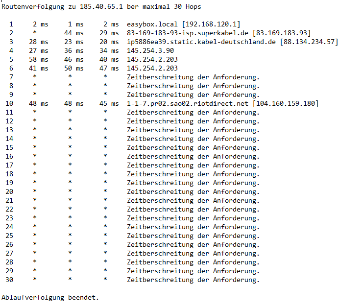

Anfangs hatten wir noch die Vodafone-Box, die man dazu kriegt. Da war das online Spielen unmöglich. Durchgängig sehr starke Packet-Losses und hoher Ping waren ganz normal. Da mir der Telefon-Support nur mitteilte: "Solange der Ping beim Vodafone-Speedtest bei 22 ms liegt, ist alles super und es liegt kein Problem vor", fand ich im Internet die Aussage, dass es an der Vodafone-Box liegen würde. Daher kaufte ich mir die FritzBox 6591 Cable. Danach waren die ständigen Packet-Losses gefühlt verschwunden. Sprich keine Pingeinbrüche auf ü 300 ms. Der Ping war relativ konstant, allerdings konstant bei 45-60 ms. Da komme ich auch nicht drunter. Egal ob ich direkt per LAN an die Fritzbox angeschlossen bin, oder über unser hausinternes LAN-Netzwerk. Immer das gleiche Problem: Pings von 45-60 ms. Varriierend je nach Online Spiel und Tageszeit.
Zu diesen Ergebnissen komme ich, sowohl wenn ich komplett allein mit dem Netzwerk verbunden bin, als auch wenn ein Teil meiner Familie mit verbunden ist. Also daran liegt es auch nicht.
Verbinde ich mich nun mit dem DSL-Anschluss der EWE, der ebenfalls bei uns angeschlossen ist und auch konstant bei den 50 mbits läuft, habe ich zur gleichen Zeit, übers gleiche LAN-Netzwerk und die gleichen LAN-Kabel einen Ping von 30-35 ms. Sehr konstant, egal bei welcher Auslastung seitens gleichzeitiger Nutzung anderer Geräte.

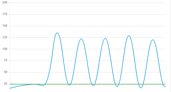

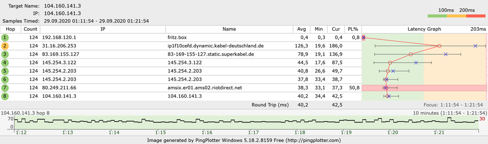

Ich habe mal als Beispiel einen Ping-Plotter-Test gemacht, bei dem ich den EUW Server von League of Legends "angepingt" habe und 10 Minuten laufen lassen habe. ( 1 Uhr nachts)
Auch hier ein schlechter Ping inklusive Pingeinbrüche. (zumindest deute ich die Grafiken so.)

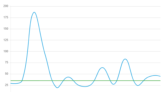

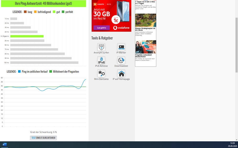

Hab heute Mittag noch einen Test bei wieistmeineip gemacht, habe ich auch angefügt. Klar, ist jetzt ggf. ne Stoßzeit. Aber so sehen die Tests bei wieistmeineip durchgängig aus. 49 ms kommen da halt als Ergebnis raus. Ganz anders als beim Vodafone-Speedtest. Da stimmt doch irgendwas nicht. Das Ping Ergbnis ist immer ähnlich egal ob direkt per Lan an Router angeschlossen oder eben nicht direkt sondern über Hausnetzwerkverkabelung und auch egal ob nur ich das Netzwerk nutze, oder andere meiner Familie auch.
Ein Screenshot der Tracert.txt hab ich auch angehängt. Diese ist allerdings schon bisschen älter. So sieht der Verlauf aber immer aus.

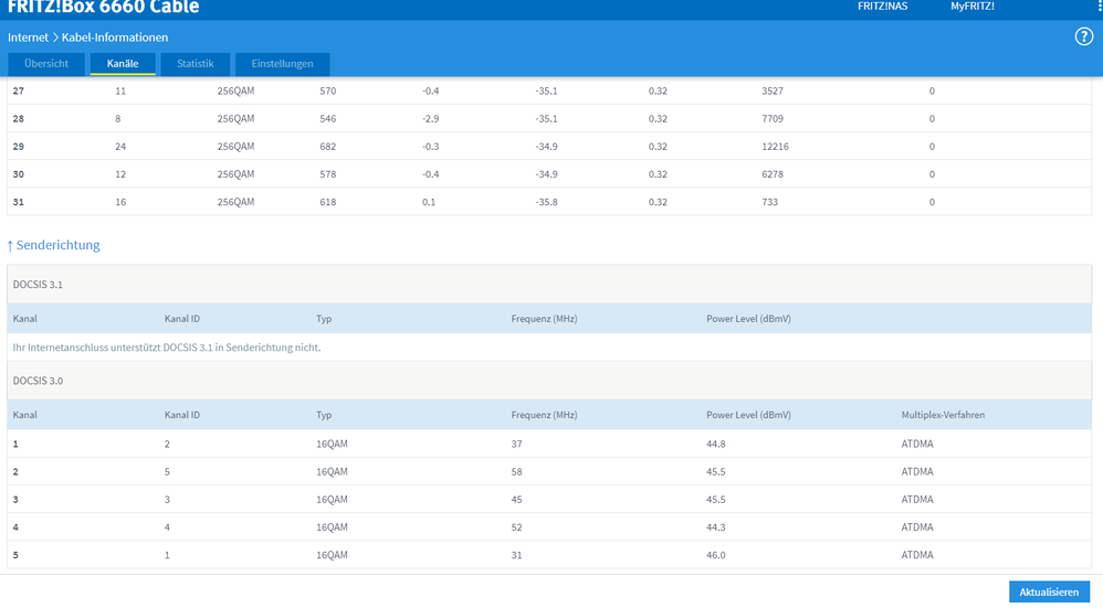

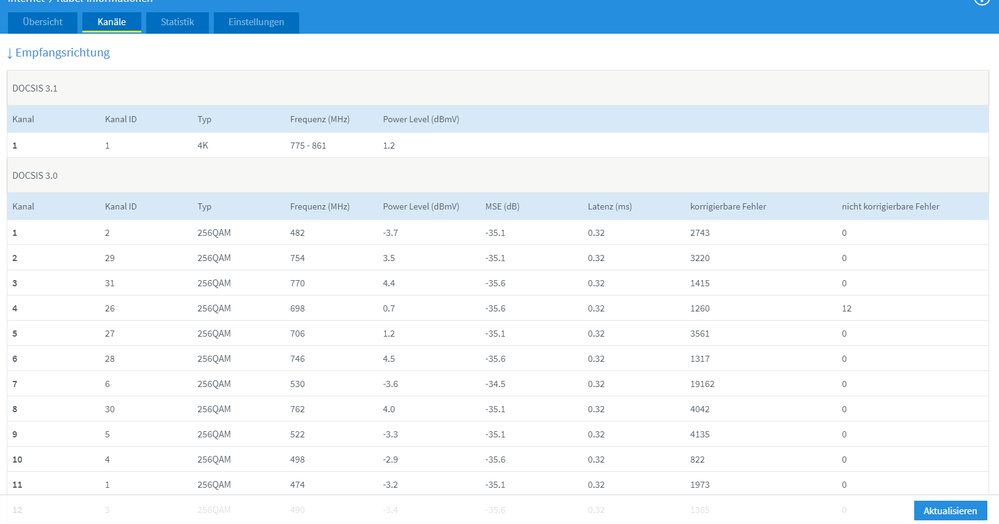

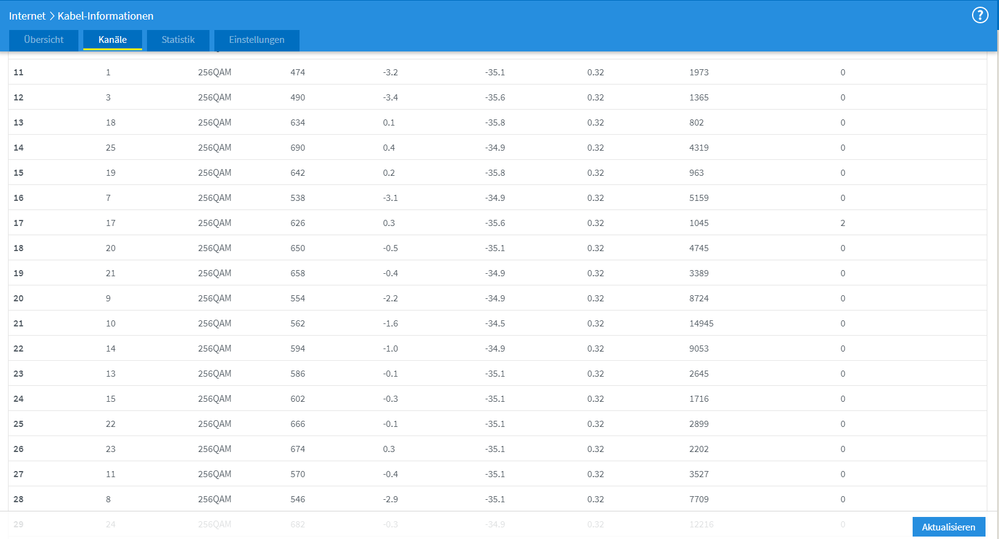

Poste mal deine signalwerte
Naja, aber wer irgendwann mal online Spiele gespielt hat, weiß, dass ein Ping von 45-60 ms nichts sind, mit denen man spielen will..
Ich finde es besonders komisch, dass der Ping von der Fritzbox zum Vodafone/ KabelDeutschlandserver so lange benötigt. (Siehe PingPlotterTest) das kann ja nicht normal sein.
Ein Ping von 60ms kann man meiner Meinung nach auch nicht als normal und ok betitelt werden.
Wo finde ich die Signalwerte bzw wie kann ich diese mir anzeigen lassen?

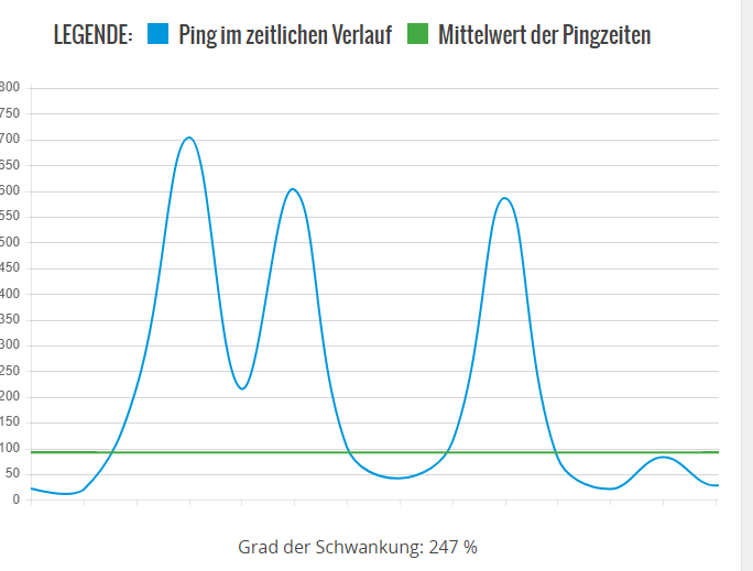

Dennoch muss ich klar stellen, dass auch mit einem Ping von 45-60ms, es nicht möglich ist zu spielen, da dieser Ping dennoch immer noch schwankt. Siehe auch PingPlotterTest -> heftige Drops von 40-70 ms.
Es kann mir hier keiner erzählen, dass man so etwas hinnehmen muss. Kleinere Toleranzen kann ich gerne akzeptieren, aber eine Ping-Differenz zwischen "ich pinge den Vodafone Server an" und "ich pinge einen nicht Vodafone-Server an (wie bspw. wieistmeineip) von knapp 29 ms, also wirklich dem doppelten des eigentlichen Pings, kann nicht normal sein. Wie du schon sagst, ein Ping in der Höhe sollte in der heutigen Zeit nicht mehr tragbar sein.
