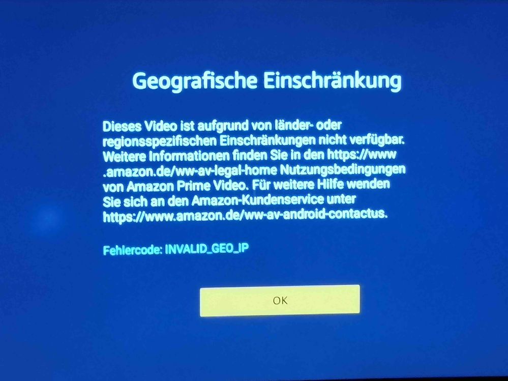

Die von Vodafone gemietete Fritzbox 6490 cable war bei mir für ca. 3 tage vom strom getrennt. Seitdem wird mir bei Amazon Video angezeigt, das ich im falschen Land bin?!?! Dort ist somit das Geoblocking aktiviert. Das passiert nur, wenn die Verbindung über den Router läuft. Über das mobile Netz ist alles ok. Der Fehler liegt also nicht bei Amazon.
Was kann ich tun? Im Router wurde nichts verändert und die Sprache/Region steht auf deutsch.
Vielen Dank

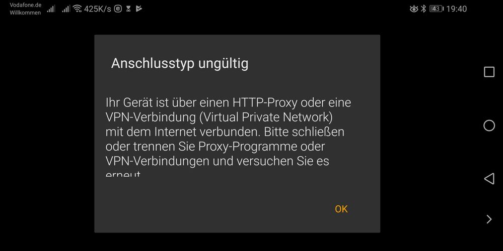

Der Fehler wechselt mittlerweile zwischen folgenden beiden Meldungen:
