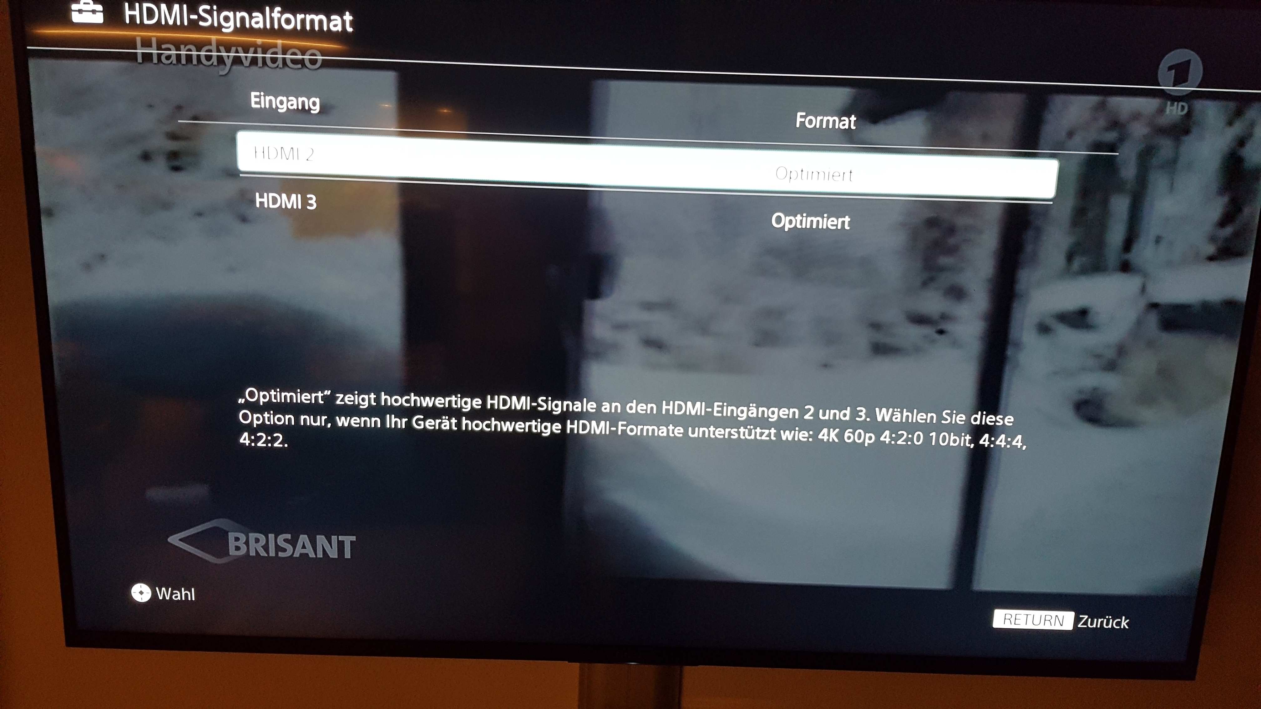

Holli3
Hallo Moni,
vielen Dank für Deine Nachricht.
Im Anhang das Bild wie ich eingestellt habe.
LG Holli
Holli3
Hallo Wallace,
Einstellung meines HDMI Anschlusses ist im vorhergehenden Beitrag ersichtlich.
Einen BluRayPlayer habe ich nicht, nur einen normalen DVD.
Aber selbst wenn ich eine normale DVD abspiele, ist dieses Bild noch besser
als mit der 4K Box.
Langsam zweifle ich an mir, ob nicht ich einen Fehler mache.
LG Holli

Holli3
Hallo Wallace,
die Einstellung des TVs ist die Gleiche wie ich mit dem alten HD-Recorder von Vodafone hatte.
Da war das Bild 1000 mal besser als jetzt.
Ich habe sämtliche Einstellungen schon ausprobiert und wieder zurück gesetzt.
Wenn ich das Bild auf Werkseinstellung lasse, ist es unscharf und viel zu dunkel!
Im Anhang die Auflösung was ich meine.
LG Holli3
