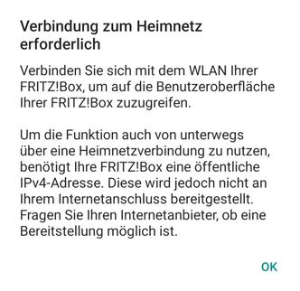

Ich habe es mit MyFritz mehrfach versucht, aber ich komme nur über mein WLAN in die Fritzbox, nicht von Vodafone Mobil.
Vielleicht kann auch ein Vodafone-Moderator helfen.
ImMobil-Modus kommt folgende Nachricht:

Hast du  VPN mit FRITZ!Box 6490 Cable  eingerichtet?
Bei Verbindung von extern, z.B. über Mobilfunk kann es aber Probleme geben, wenn dein Anschluss mit der Fritz!Box keine öffentliche IPv4 hat. So habe ich getestet, ob meine Fritz!Box an meinem DSL-Anschluss eine öffentliche IPv4 hat.
Auf der Oberfläche der FB nachsehen:
- im Menü Internet > Online-Monitor die angegebene IPv4 deines Anschlusses notieren
- https://www.wieistmeineip.de im Browser aufrufen und die angezeigte IPv4 notieren
Wenn die beiden IPv4 gleich sind hat dein Anschluss eine Öffentliche IPv4 sonst nicht.
Leider sind meine IP-Adressen unterschiedlich...
In der Fritzbox ist außerdem erwähnt:
Internet, IPv4    FRITZ!Box verwendet einen DS-Lite-Tunnel
Es gäbe zwar die Möglichkeit, die IPv4 Adresse manuell zu ändern, aber da traue ich mich ohne Anleitung nicht ran..

du kannst DS Lite nicht ändern, Buisnessvertrag mit fester IPV4 buchen, oder eigene Fritte kaufen und auf DualStack einstellen, wie lange aber das noch geht weiß nur VF!

Nachdem mir eine freundliche Vodafone Kabel Serviceberaterin die IPv4 auf öffentlich umgestellt, funktioniert es einwandfrei.
