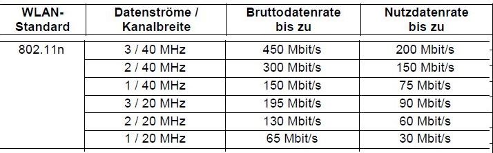

Hast du überprüft welche Netto-Raten du mit deiner WLAN-Hardware im Router und z.B. PC erreichen kannst? Mit WLAN 2,4 GHz und schnellstem Standard n kannst du die in Tabelle unten angegebenen Netto-Raten erreichen. Z.B. wenn die WLAN-Hardware in der EB 804  oder im Gerät mit nur einer WLAN-Antenne und Kanalbreite 20 MHz arbeiten,  erreichst du eine Netto-Rate  von  maximal 30 Mbit/s.
Oben schreibst von 20 Mbps erreichter Rate über WLAN, das ist nahe bei den 30 Mbit/s aus der Tabelle.

Das könnte im Handbuch zur EB 804 bei den technischen Daten stehen. Meine Fritz!Box 7490 z.B. verwendet 2 WLAN-Antennen. Damit eine höhere WLAN-Geschwindigkeit erreicht werden kann, müsste auch die WLAN-Hardware z.B. im PC mit 2 Antennen arbeiten.
Da die EB 804 auch WLAN 5 GHz unterstützt, könntest du damit versuchen eine höhere
Netto-Rate zu erreichen. Zur Orientierung kannst du folgende Tabelle verwenden.
