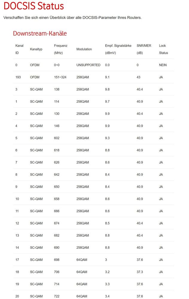

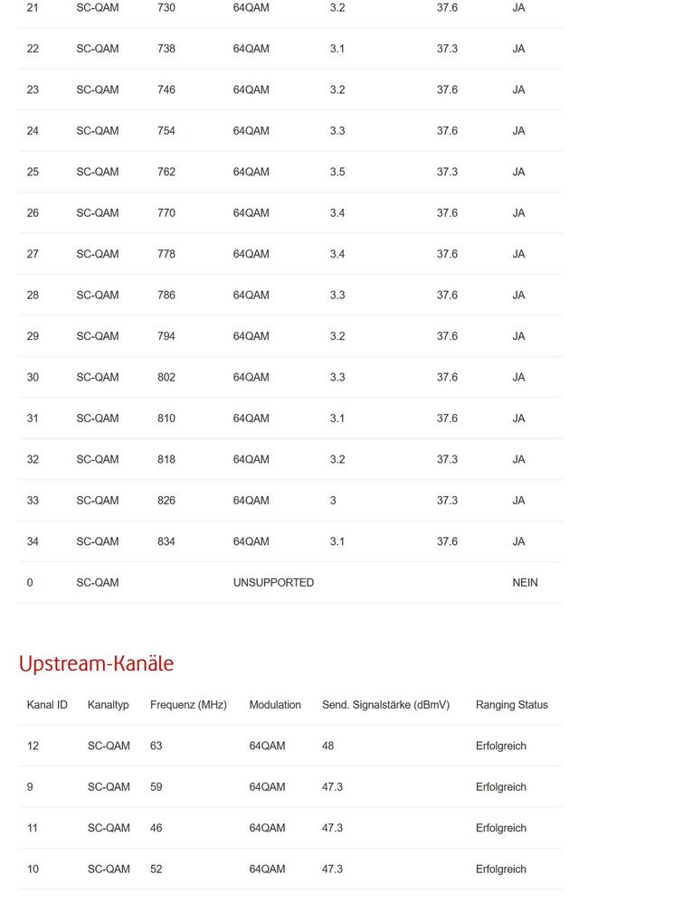

Guck mal im kundenportal unter storungs Hilfe, da steht meistens wenns eine ist.
Sonst Poste mal deine signalwerte
Störung steht keine drin. Speedtests zeigen nach wie vor unterirdische Werte aber mein GTA 5 lädt grad mit 38 MB/s von den Rockstar Servern runter. Wie gesagt heute mittag war ich noch mit über 700 mbit unterwegs, jetzt zeigen die Speedtests maximal 4 mbit.
