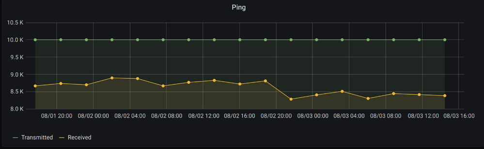

Ping (10.000 Pings gesendet):

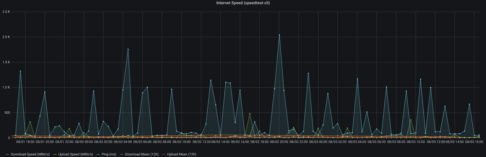

Der Download und der Upload sind garnicht mehr zu sehen, da sie in Relation zu der Ping-Antwortdauer extrem klein sind (D < 50, U<10). Die Spitzen sind lediglich die Ping-Antwortzeiten:
