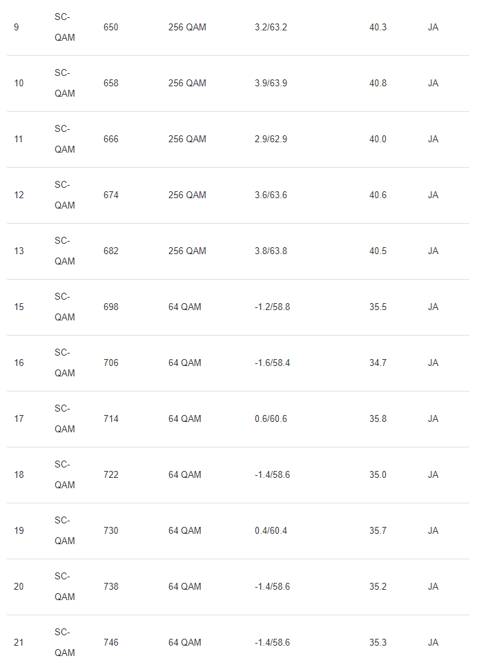

dann poste doch bitte mal Screenshots der Signalpegel  (zu finden unter DOCSIS Status)
Gruß Robert
xMinhx
Hier ist der DOCSIS Status. Mir ist noch aufgefallen, dass mein Ereignisprotokoll leer ist, obwohl
der Router seit ca. 2 Tagen nicht neugestartet wurde, ist das normal?
Viele Grüße :}
