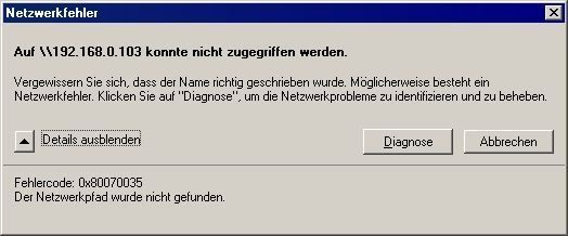

Alle Geräte haben vom Kabelrouter per DHCP ihre IPs zugewiesen bekommen. Die PCs für sich sind untereinander in der Heimnetzgruppe sichtbar und der wechselseitige Zugriff funktioniert. Der USB-Stick ist als Speicher allerdings nicht von den PCs aus sichtbar und nicht über die vom Vodafone-Kabelrouter für die FritzBox vergebene IP "\\192.168.0.103" erreichbar:
FehlermeldungFehlermeldung

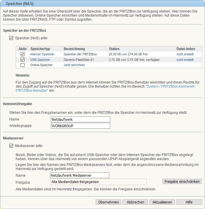

Der USB-Stick ist als NAS an der FritzBox mit Benutzernamen und Passwort eingerichtet und freigegeben. Arbeitsgruppe ist standardmäßig "WORKGROUP":
NAS-KonfigurationNAS-Konfiguration

der Netzwerkpfad ist nicht korrekt.
versuche es mal bitte mit \\192.168.0.103\Netzlaufwerk
Netzlaufwerk ... ist der Name dem du dem Speicher gegeben hast und dieser gehört mit zum Netzwerkpfad.
Du kannst da den Namen auch jederzeit ändern in den Einstellungen, dann mußt du nur entsprechend den Pfad anpassen.

Hallo Dieter, danke für den Tipp. Leider hat auch das nicht zum Erfolg geführt. Anscheinend ist es kein bloßer Pfad-Fehler, sondern es ist tatsächlich der Zugriff auf die FritzBox unter der vom Vodafone-Kabelrouter zugewiesenen IP nicht möglich.
Was passiert denn wenn du versuchst die Fritzbox über die IP Adresse anzupingen ... antwortet die Fritzbox denn überhaupt ?
oder alternativ ... hast du schon versucht der Fritzbox eine statische IP (auf der externen Seite) zu geben ?
Ausserhalb des DHCP Bereichs des Router .... z.B. 192.168.0.254/24.

Danke Dieter für die Tipps. Anpingen bleibt ohne Erfolg, es kommt also überhaupt gar keine Antwort. Das Vergeben einer statischen IP habe ich ebenfalls probiert, ebenfalls ohne Erfolg. Zum Nachtrag: Über die Übertragungsgeschwindigkeit mache ich mir erst in zweiter Linie Gedanken. Mir geht es zunächst darum, den Zugriff an sich hinzubekommen. Ich habe dank Netzwerkanalysetool inzwischen herausgefunden, dass es daran liegt, dass Vodafone den Vodafone-Kabelrouter wie erwartet leider komplett gegen jegliche gewohnte Funktionen komplett "abkapselt". Ich habe mir jetzt so beholfen, das ich den Vodafone-Kabelrouter in den Bridge-Modus versetzt habe und den Zugang über eine FritzBox 3272 herstelle. Die hat zwei Gbit-Anschlüsse und lässt - obwohl als DSL-Gerät nichtmal VoIP-fähig - sogar ein Ansprechen des Kabelmodems zu.
