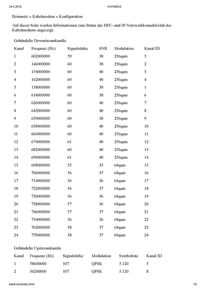

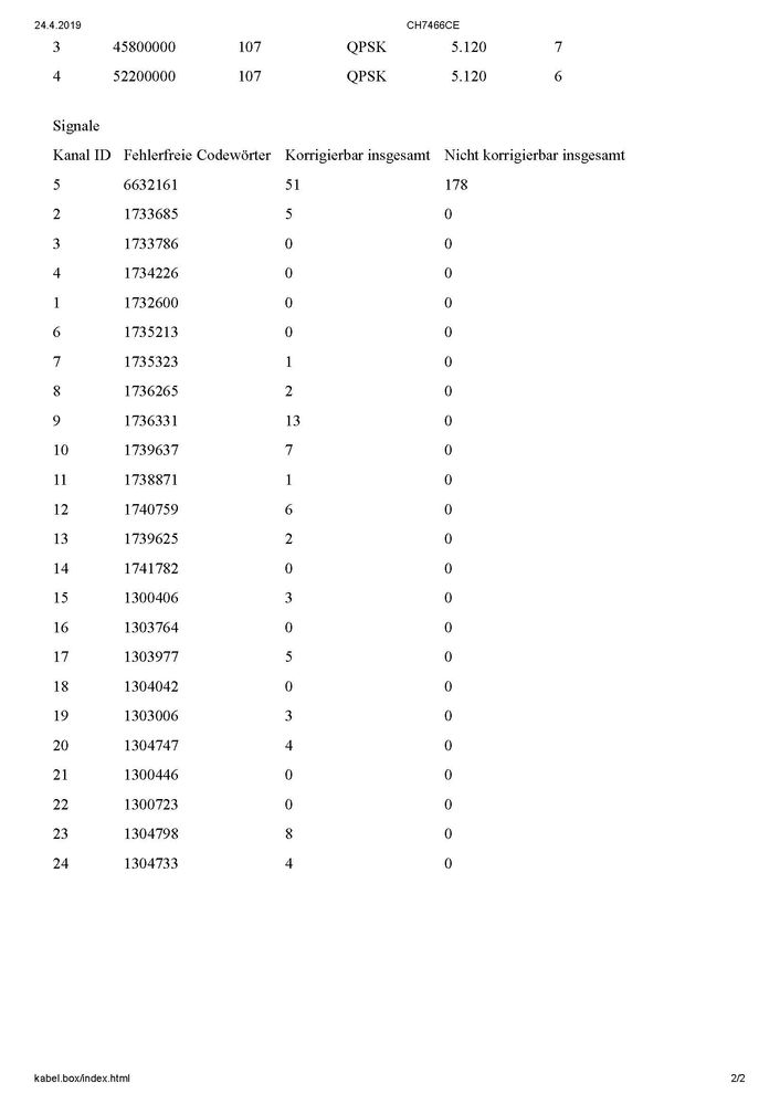

dankenswerter Weise wurde mir mittlerweile ein baugleiches Tauschgerät zugesendet. Habe ich in Betrieb genommen und muss leider feststellen, dass das Problem zumindest direkt zu Beginn (gleich zweimal innerhalb der ersten halben Stunde) wieder aufgetreten ist.
Hier mal die Signalpegel bei normalem Betrieb:

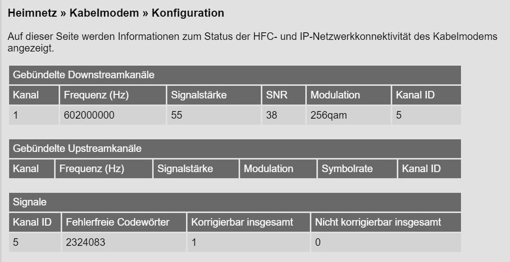

Und bei Verbindungsabbruch:
Fred hatte also höchstwahrscheinlich Recht...Ein Problemsuche vor Ort durch einen Techniker wäre also denke ich sehr hilfreich. Ich würde mich sehr freuen, wenn das Angebot noch steht, einen Termin zu vereinbaren.

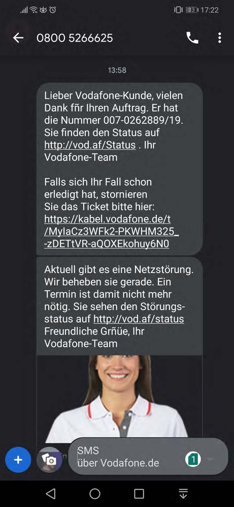

Seitdem ich das neue Gerät heute in Betrieb genommen habe, hat sich das Problem keineswegs gebessert, eher verschlimmert: bereits 5 Verbindungsabbrüche nach bekanntem Schema kann ich nach 5 Stunden verzeichnen. Leider habe ich allerdings unmittelbar nach der von Dir (Fred) veranlassten Technikerprüfung folgende SMS erhalten:
Screenshot_20190424-172203.jpgDazu muss ich nun leider Folgendes loswerden:
1. liegt laut Vodafone-Website keine Störung in meinem Gebiet vor, 2. sind diese Hyperlinks völliger Unsinn weil sie immer nur zu einer Seite führen mit "404 Ooops, an Error occured...", 3. besteht mein Problem ja schon lange und hat nichts mit temporären Netzstörungen zu tun (es sei denn, es gibt tatsächlich täglich mehrere bei mir - das wären dann wohl ein Grund, über eine außerordentliche Kündigung nachzudenken), 4. ist es eine Frechheit, dass dort nun einfach wieder steht, dass "kein Termin nötig" sein wird.
