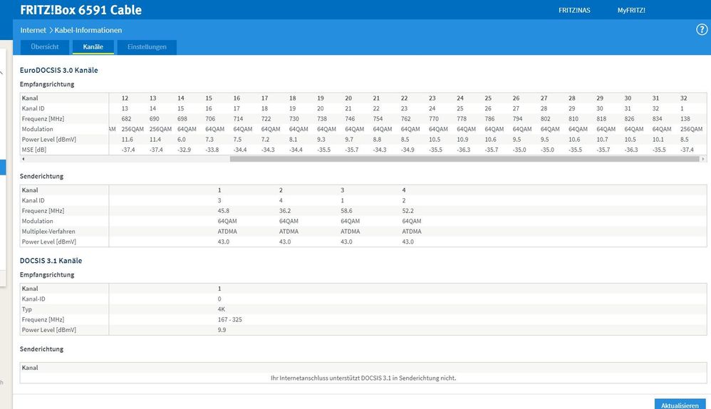

und poste doch bitte auch mal deine Signalpegel
Jeselig
ich hoffe das hier sind die richtigen Werte! Bei meinem desktop PC über Lan habe ich keine Probleme mit Abbrüchen. Die Fritzbox steht übrignes auf dem Schrank oben frei mit der Front in den Raum. Wenn das Problem auftritt blinkt auch nichts an den LED´s.

die Pegel sind doch viel zu niedrig, QAM 256 sollte auf 39 +  laufen!

Jeselig
Und wie komme ich auf die Werte? Kann ich da selbst etwas einstellen oder liegt es am Hausanschluss/Eingangssignal?
