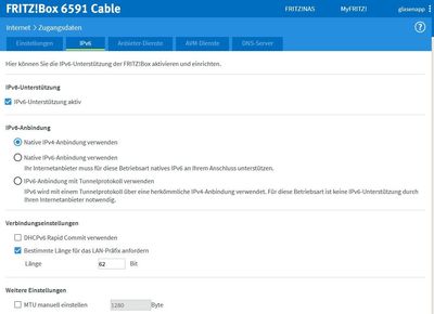

wie hast du IPv6 auf deiner eigenen 6591 konfiguriert?
so wäre es richtig:

Hallo Robert,
genau so hatte ich es konfiguriert. Wie gesagt, eigentlich alles identisch zur Vodafone-Box.

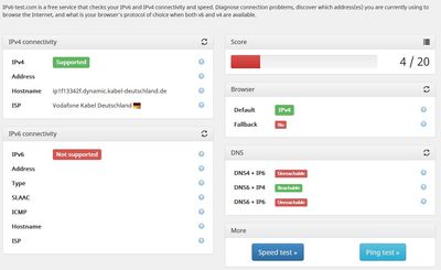

Laut IPv6-test.com hast du keine funktionierende IPv6 Verbindung, das kann aber auch an deinen PC Einstellungen liegen. Warum forderst du eigentlich ein 62er Suffix an? (keine Ahnung ob das funktioniert)

Komischer Weise ist das mit der Homebox kein Problem: FW 7.13 läuft.  Auch die IPv6-Testung ist im Ergebnis identisch.
---> Warum forderst du eigentlich ein 62er Suffix an
Das war Standardeinstellung - hatte ich mich aber auch gefragt.
Abschalten hat aber dazu geführt, dass kein Verbindungsaufbau mehr mgl. war
