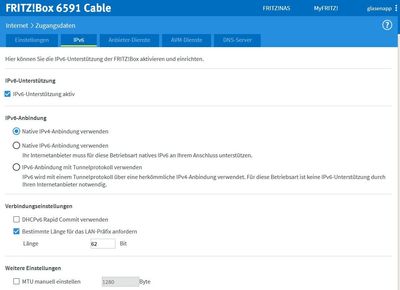

wie hast du IPv6 auf deiner eigenen 6591 konfiguriert?
so wäre es richtig:
so wäre es richtig:
ich wüsste jetzt nicht was Teredo Filter Einstellungen mit VPN zu tun haben sollen?
Gruß Robert
Hallo Robert,
genau so hatte ich es konfiguriert. Wie gesagt, eigentlich alles identisch zur Vodafone-Box.

Laut IPv6-test.com hast du keine funktionierende IPv6 Verbindung, das kann aber auch an deinen PC Einstellungen liegen. Warum forderst du eigentlich ein 62er Suffix an? (keine Ahnung ob das funktioniert)
Gruß Robert

---> Warum forderst du eigentlich ein 62er Suffix an
Das war Standardeinstellung - hatte ich mich aber auch gefragt.
Abschalten hat aber dazu geführt, dass kein Verbindungsaufbau mehr mgl. war
