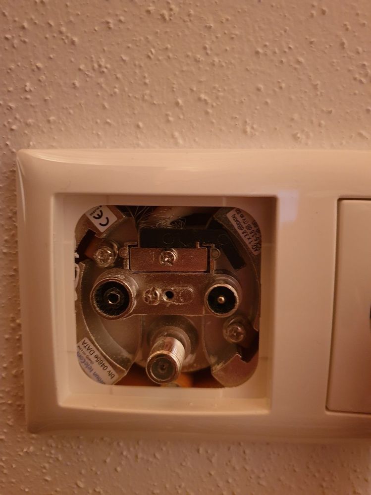

Ich kenne die Hausverkabelung nicht, trotzdem würde ich vermuten das die bisher genutzte MMD eine Rückkanalsperre hat, was dann das funktionieren des Modem an einer nachfolgenden Dose mangels Rückkanal unmöglich macht.
Was das für eine Dose kannst rausbekommen in dem du die Abdeckung der Dose komplett entfernst, dann kann man die Dosenbezeichnung sehen, damit dann rausbekommen ob meine Vermutung stimmt oder nicht.

20200622_212421.jpgHallo, anbei das Bild vom bisherigen Anschluss
